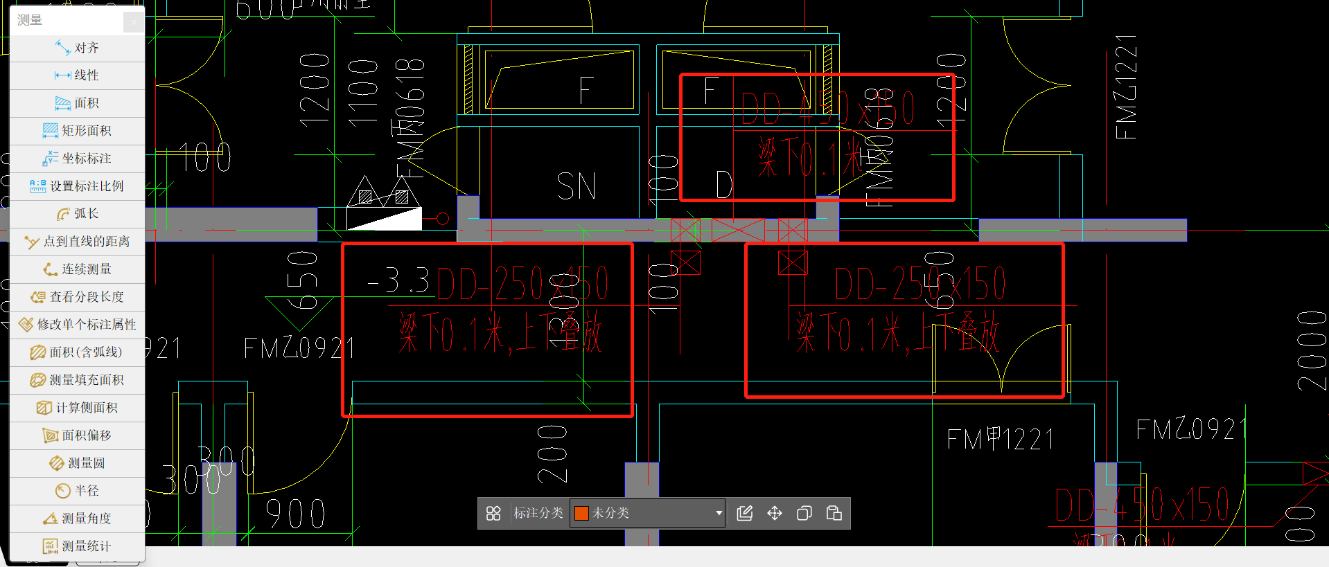

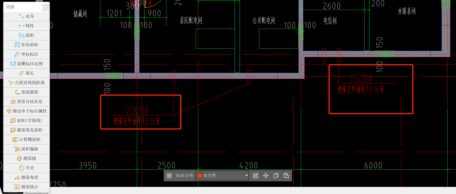

圖一都是套管,圖二是洞口。

圖一是剪力墻預埋套管的位置,圖二是剪力墻預留洞口的尺寸及位置。
