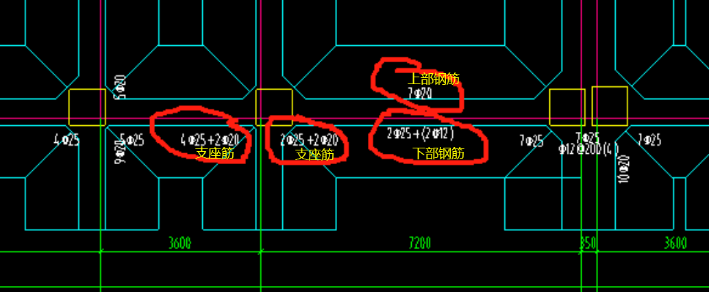

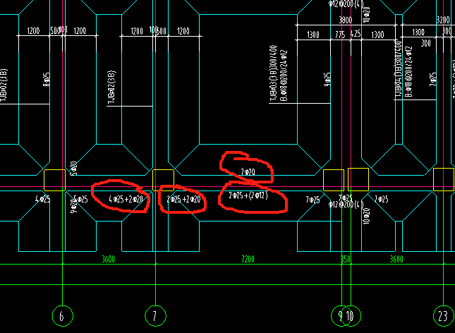

時光、背面 鉑金專家
答題: 27053 被贊: 20170
基礎梁的原位標注
2025-04-04 15:07:25
nh 鉆石專家
答題: 135065 被贊: 27868
是基礎梁原位標注

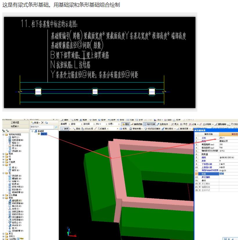

歡樂心中飛雪 鉆石專家
答題: 132899 被贊: 42076
你這是有梁式條形基礎,你圈住的是基礎梁部分的原位標注信息
