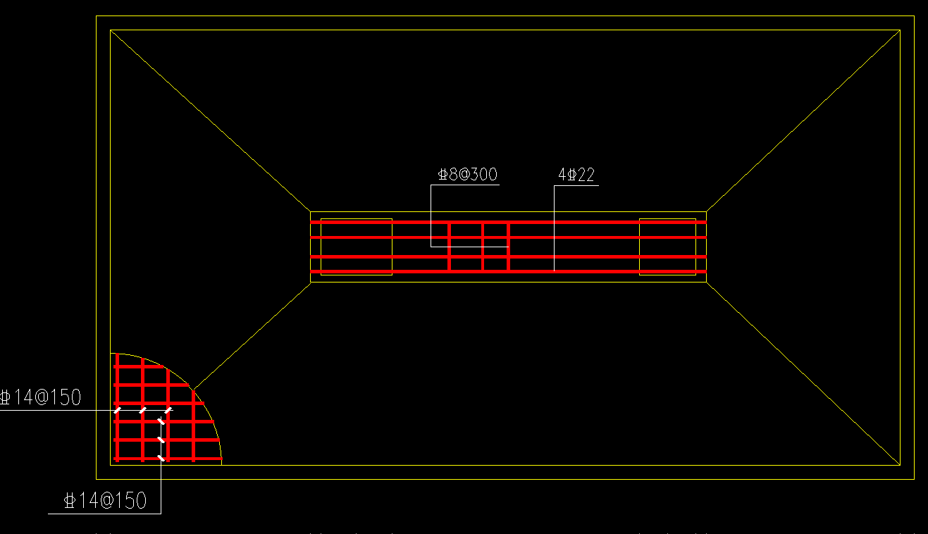

  • 墊層的這幾部分分別代表什么筋啊
    墊層墊層的這幾部分分別代表什么筋啊

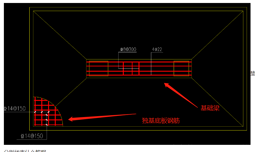

  • 你好:這是獨立基礎,不是墊層。答疑解惑廣聯達服務新干線山東省

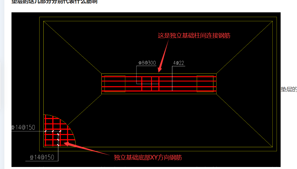

  • 1:這應該是獨立基礎承臺或者是樁承臺,是四棱臺基礎
    2:下面畫的鋼筋是承臺的底筋,單層雙向的
    3:中間的長方形是四棱臺的上口
    4:建議結合平面和大樣圖看比較清楚
    2023-07-23 09:12:53

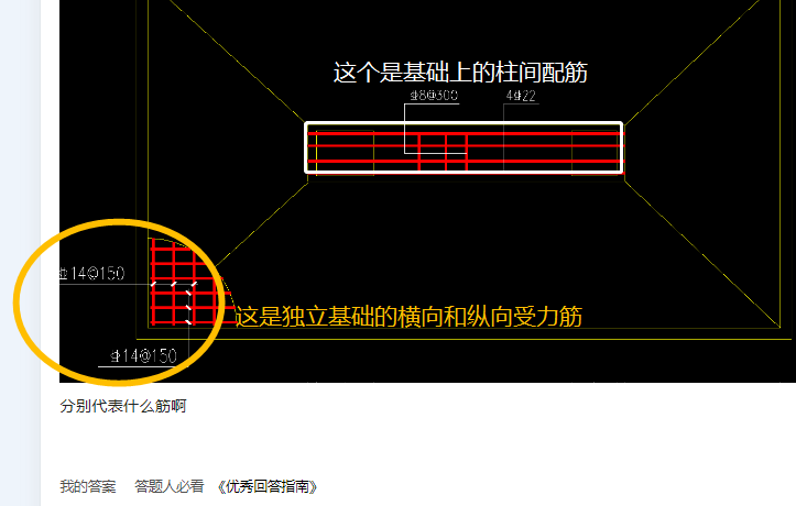

  • 墊層沒有鋼筋的
    這個是獨立基礎的鋼筋的
    墊層
    你這個長度應該超過2500了吧,怎么沒有0.9倍的設計
    2023-07-23 09:19:37

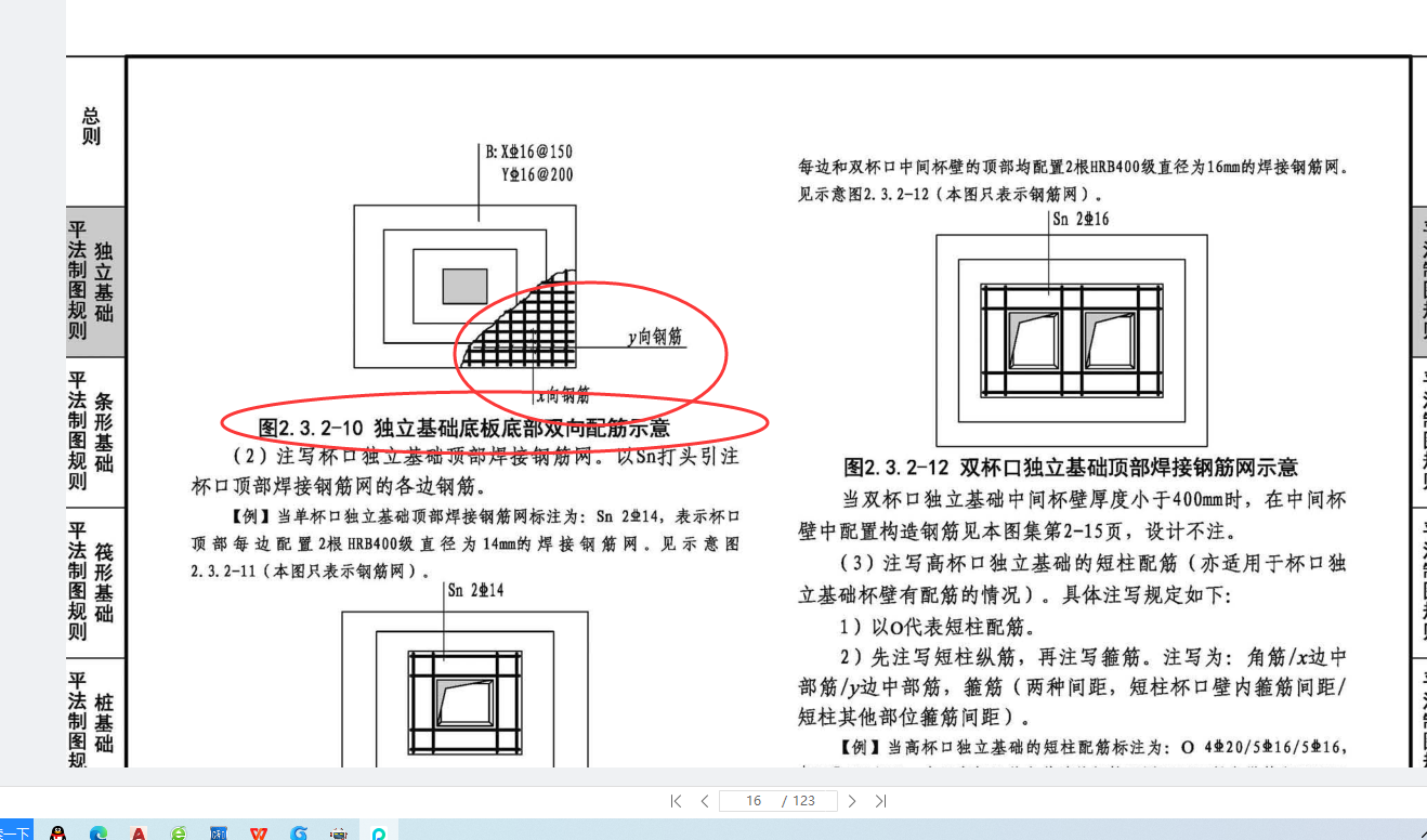

  • 坡型獨基的頂部、底部鋼筋
