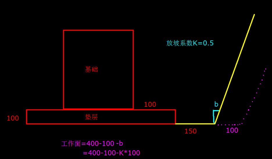

  • 1.3米深的基坑考不考慮工作面寬度?
    定額需要考慮工作面;
    工作面不根據挖土深度判斷,放坡根據挖土深度判斷
    工作面寬按圖紙設計,圖紙未注明的按施工組織設計,都沒有的按定額,定額規定墊層150,混凝土基礎400,要同時滿足各自要求,既有墊層,又有混凝土基礎,工作面=400-墊層出邊-墊層厚度×放坡系數
    寬度
