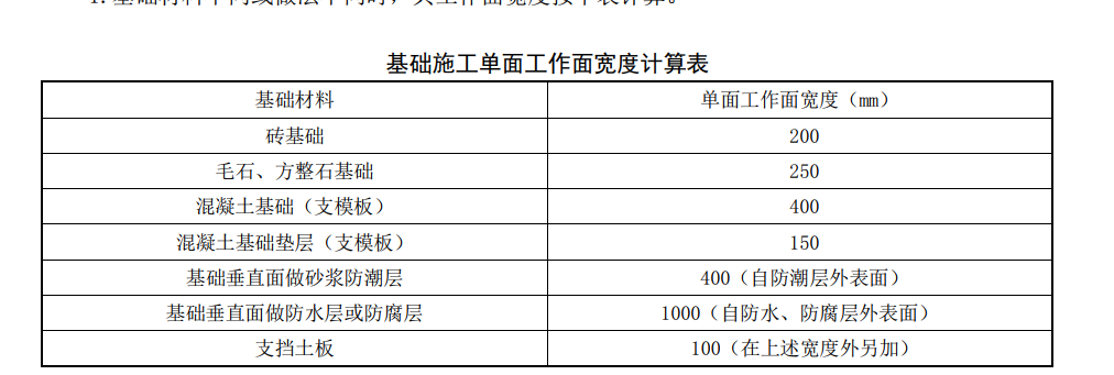

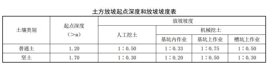

  • 基礎多深要考慮工作面寬度?
  • 定額有規定的,機械開挖1.5m深需要放坡,人工開挖1.2m深需要放坡,根據土壤類別來區分,定額說明上有的
    2023-03-22 10:57:58
  • 工作面都要考慮,需不需要放坡看挖土深度
    寬度工作面
