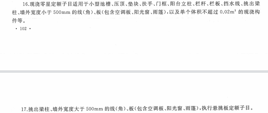

    請問在重慶市定額里面怎么區分挑檐和懸挑板呀,我查了定額只找著大于500的算懸挑板,小于500且不超過0.02m3的算零星用工,那小于500且超過0.02m3的是不是就算挑檐了呀。挑檐
     小于500且超過0.02m3的 是就算挑檐了 。
