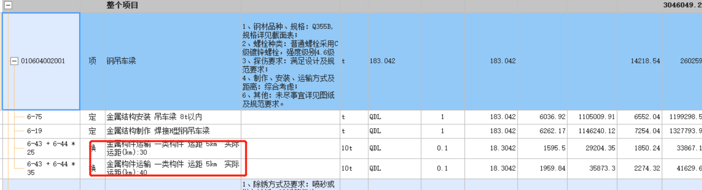

  • 鋼結(jié)構(gòu)運(yùn)距套定額子目的問題
    鋼結(jié)構(gòu)運(yùn)距套定額子目的時(shí)候,因?yàn)閯偛挪皇浅善罚姨兹×硕~的時(shí)候套取一個(gè)原材料到加工長的距離,又套取了一個(gè)加工廠到工地的距離。是否需要考慮原材料到加工廠的這一段運(yùn)距套定額子目
  • 原材料到加工廠的這一段運(yùn)距運(yùn)費(fèi)計(jì)入鋼材價(jià)格中就行,不用單計(jì)了
