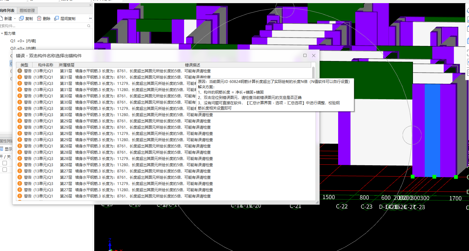

    前輩們下午好,今天匯總工程量之后提示了墻身水平筋長度超出其圖元所繪長度的5倍,如圖,這個是怎么回事,應該怎么處理,虛心求教!望各位前輩解惑。
    墻身圖元

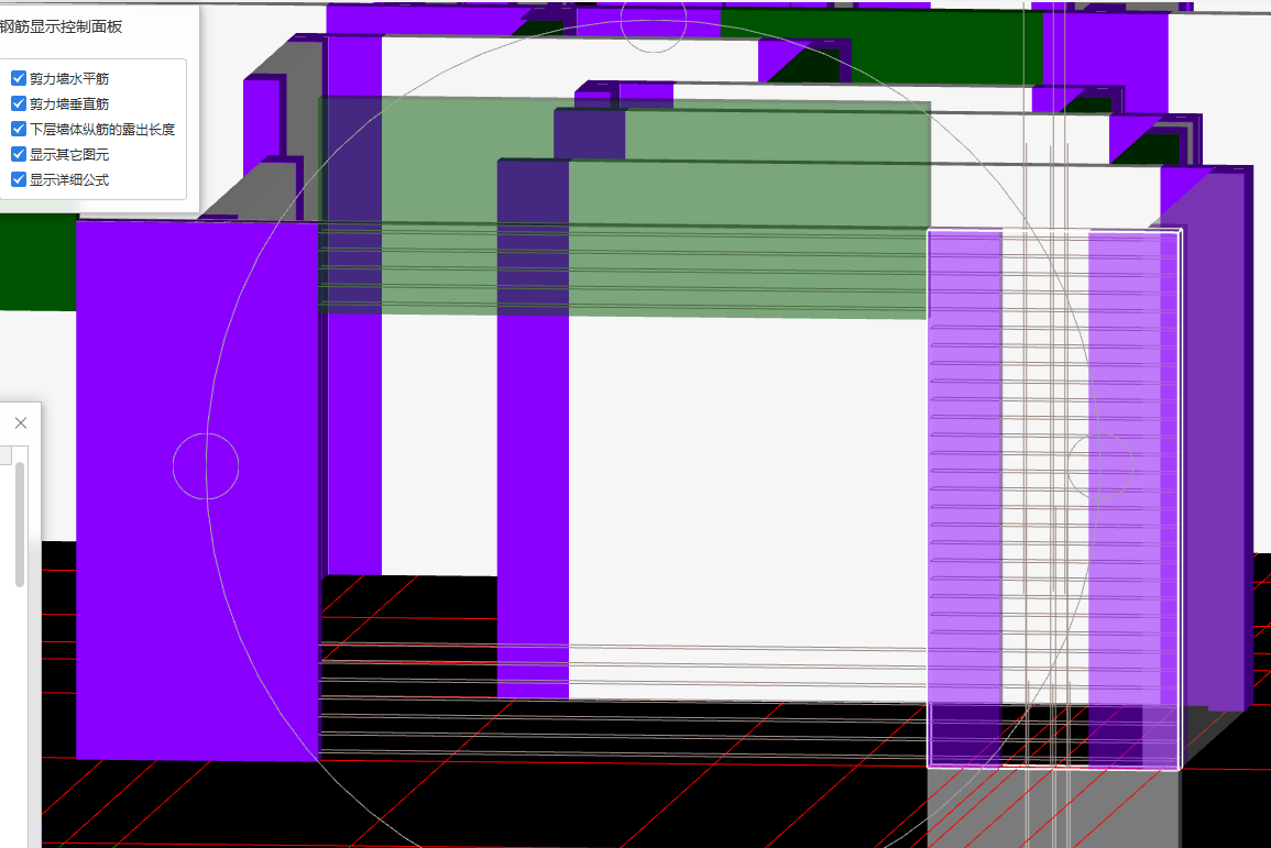

    原因一:剪力墻端頭有連梁/暗梁/框梁,連梁/暗梁/框梁屬性里沒有輸入側(cè)面鋼筋,剪力墻的水平鋼筋會通過連梁,充當連梁側(cè)面鋼筋,從而長度超過剪力墻自身的2倍或5倍,可以在鋼筋三維中查看。
    原因二:剪力墻的端頭是暗柱,暗柱的截面尺寸太大,剪力墻水平鋼筋伸入暗柱端部彎折,導致剪力墻的水平鋼筋計算的時候超出圖元的2倍或5倍。
    若是以上原因?qū)е掠嬎阌刑崾荆瑒t可以忽略,鋼筋計算正確即可。
    若不是以上原因?qū)е掠嬎阌刑崾荆瑱z查鋼筋計算不正確,可以查看墻/相鄰圖元是否繪制正確,刪除重新繪制后計算。
