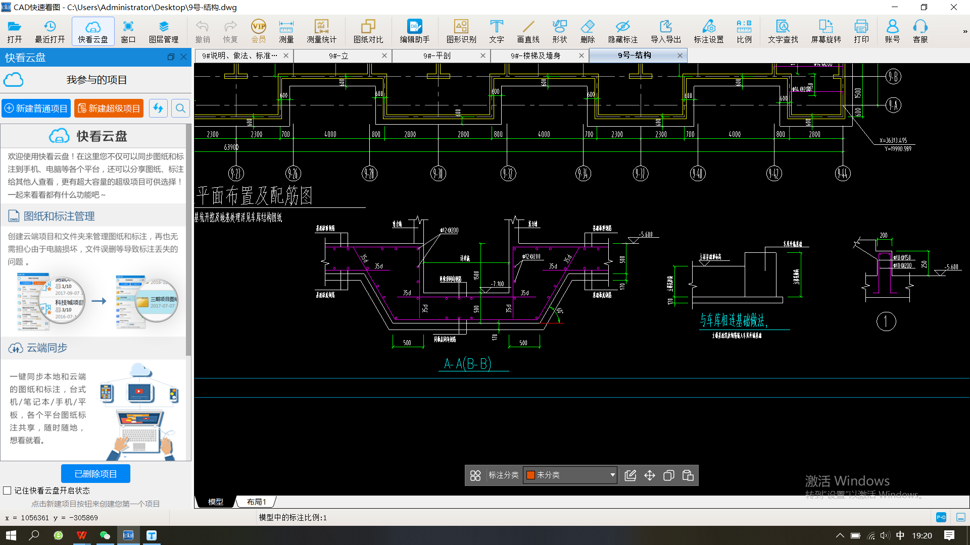

  • 基礎筏板里鋼筋信息怎么輸入
    2023-02-23 19:23:17 補充
    筏板基礎筏板
  • 截圖來看看設計是怎么要求的
    雙網雙向布置c16-200根據就可以
    首次提交 2023-02-23 19:15:25  最近修改2023-02-23 19:27:49 (修改過1次)

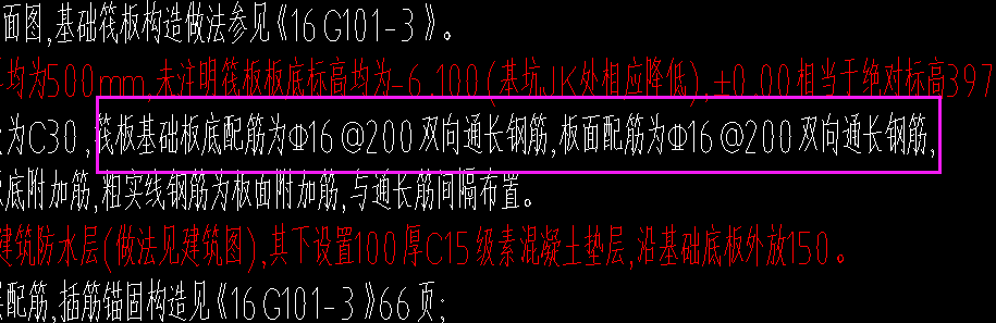

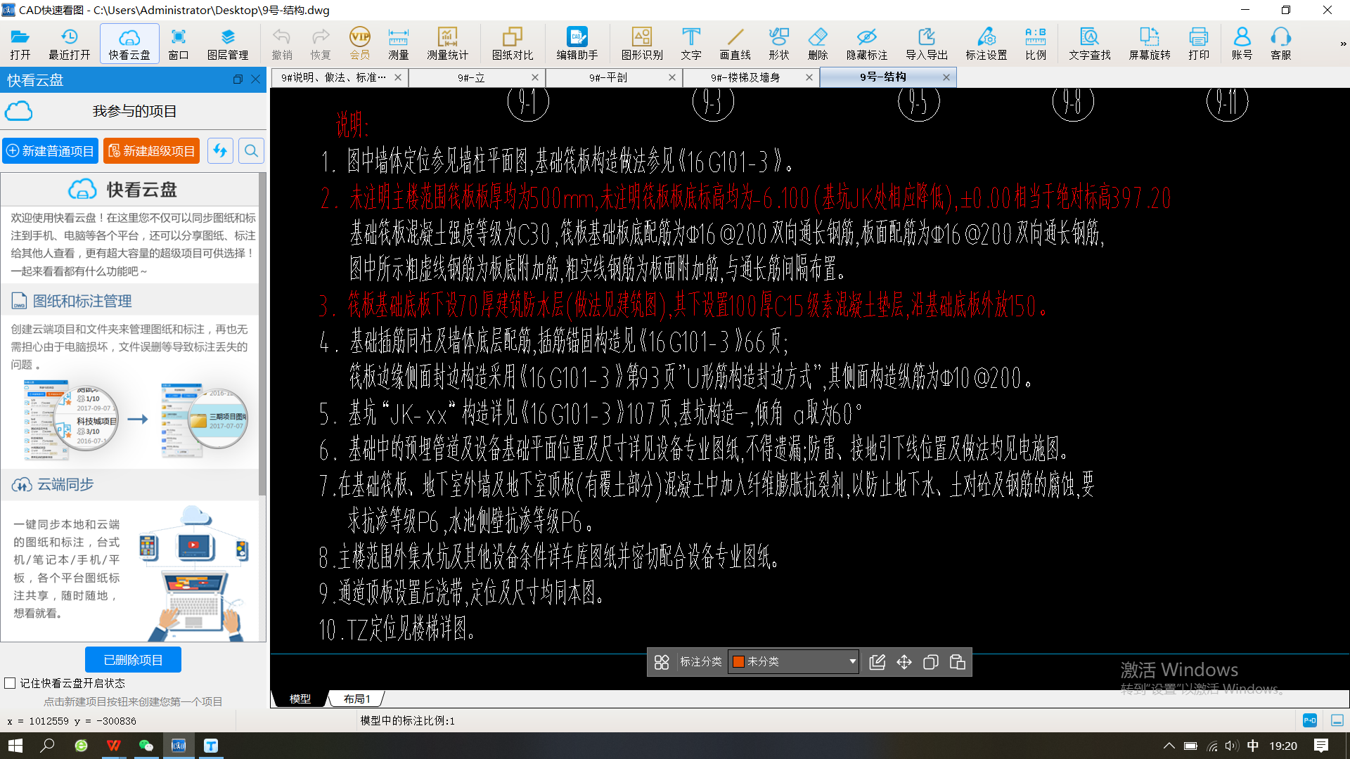

  • 按結構說明布置雙層雙向鋼筋。
    2023-02-23 20:58:59
  • 你好,看第二張圖紙,中有說明的,這個筏板鋼筋按照C16@200雙層、雙向繪制。
