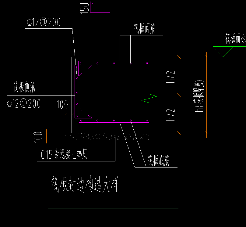

  • 請問下筏板的鋼筋信息輸的正確不
    請問下筏板的鋼筋信息輸的正確不筏板鋼筋信息
  • 你好:對了,只是馬凳筋筏板里用直徑12的好像有點小了
    2018-12-10 09:38:52
  • 你好,你輸入的對著呢。一般馬登筋有設計說明的按照說明輸入,沒有設計的,按照筏板鋼筋直徑較小的進行布置、輸入。
