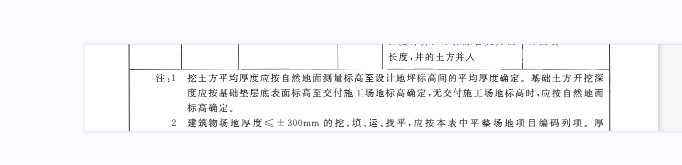

  • 交付施工場(chǎng)地標(biāo)高和自然地面標(biāo)高怎么理解
我來(lái)答  邀請(qǐng)別人來(lái)回答
 提醒提問(wèn)者
  • 如果甲方前期做過(guò)三通一平,就是按那個(gè)平整后的標(biāo)高,就是交付場(chǎng)地標(biāo)高,如果沒(méi)做,就是自然地坪標(biāo)高
    2023-07-29 12:36:43
