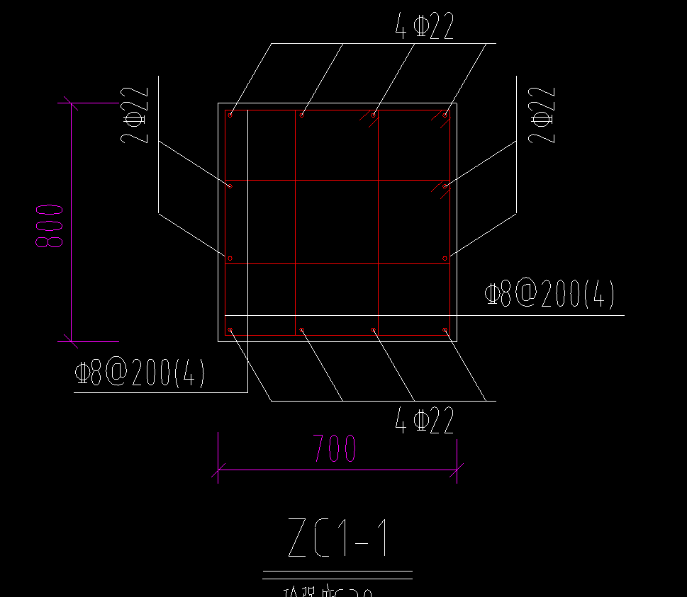

  • 不太會布置鋼筋,請問各位老師這個應該怎樣布置,最好詳細一點謝謝

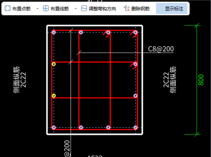

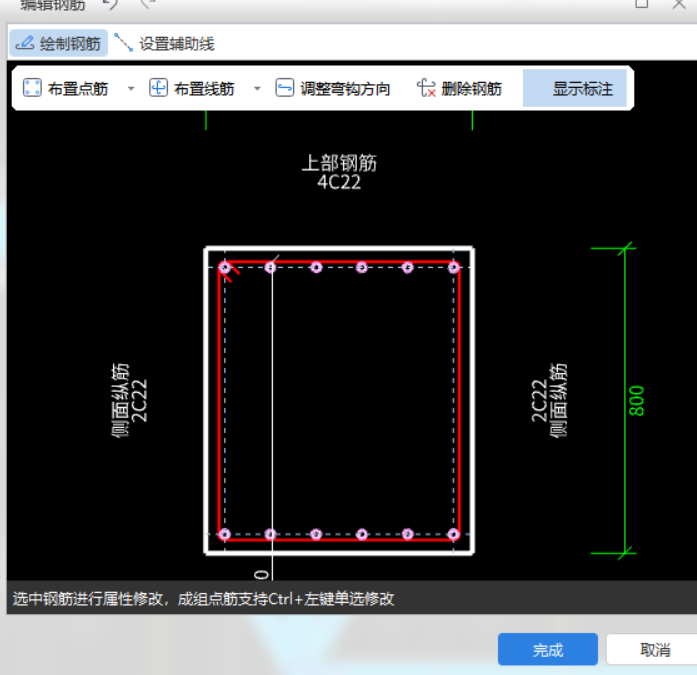

  • 把中間默認的鋼筋刪除掉,布置邊筋輸入2C22,選擇用直線布置,不包括起點和終點,布一下就好了
    對了
    首次提交 2023-02-19 09:06:42  最近修改2023-02-19 09:18:04 (修改過1次)
  • 布置點筋。然后布置箍筋。
    2023-02-19 09:08:04
