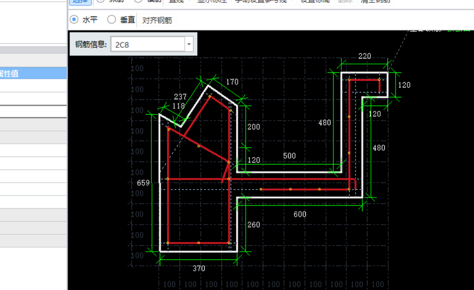

    我布置好像不對,40m的樓南立面挑檐鋼筋一噸多...
    拜托了!?。。?/p>
    2019-09-02 17:27:59 補(bǔ)充
    挑檐鋼筋怎么布置

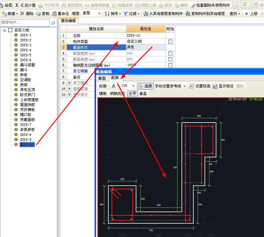

    如果是我,用自定義線畫。
    挑檐
    廣聯(lián)達(dá)服務(wù)新干線
    建筑行業(yè)快速問答平臺-答疑解惑
    首次提交 2019-09-02 17:29:34  最近修改2019-09-02 17:34:19 (修改過1次)

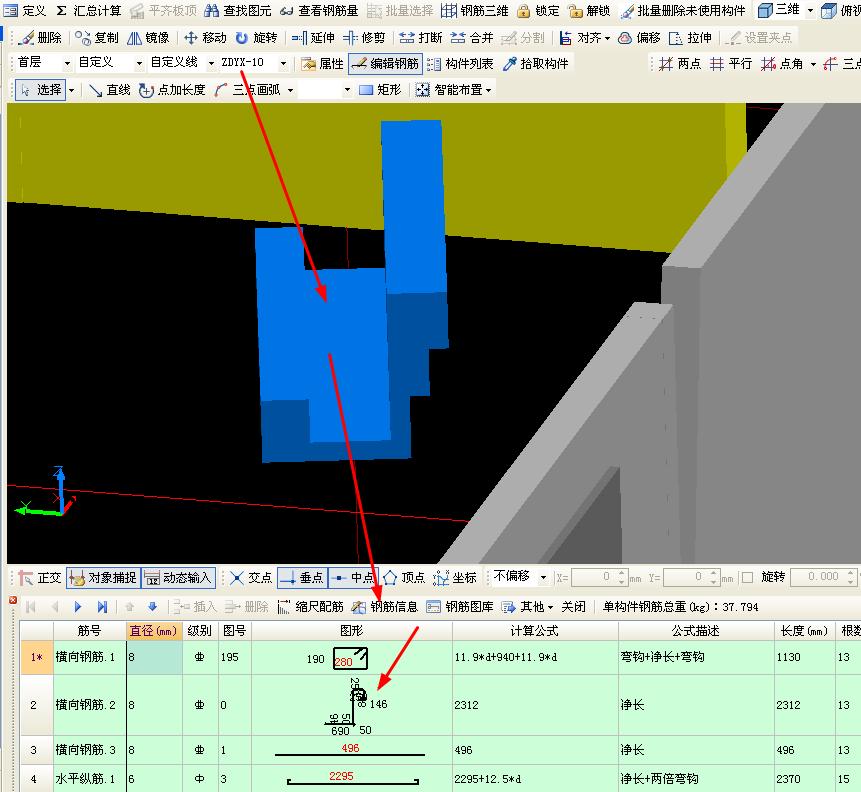

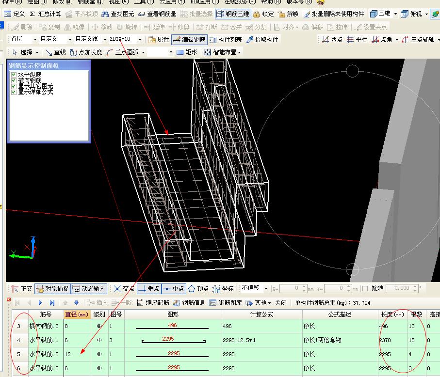

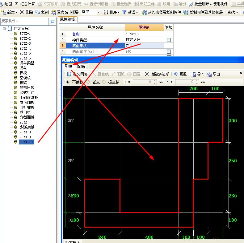

  • 你可以用自定義異形線構(gòu)件來定義并畫圖。先畫出截面然后在配筋中畫出配筋。如下圖挑檐鋼筋怎么布置
