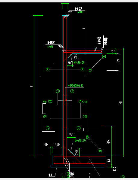

  • 水池池壁哪一塊應(yīng)該布置在壓墻筋么 怎么寫
    壓墻筋池壁構(gòu)件圖   請問哪些應(yīng)該布置在壓墻筋上的么  怎樣布置  新手 麻煩寫的詳細一點  謝謝

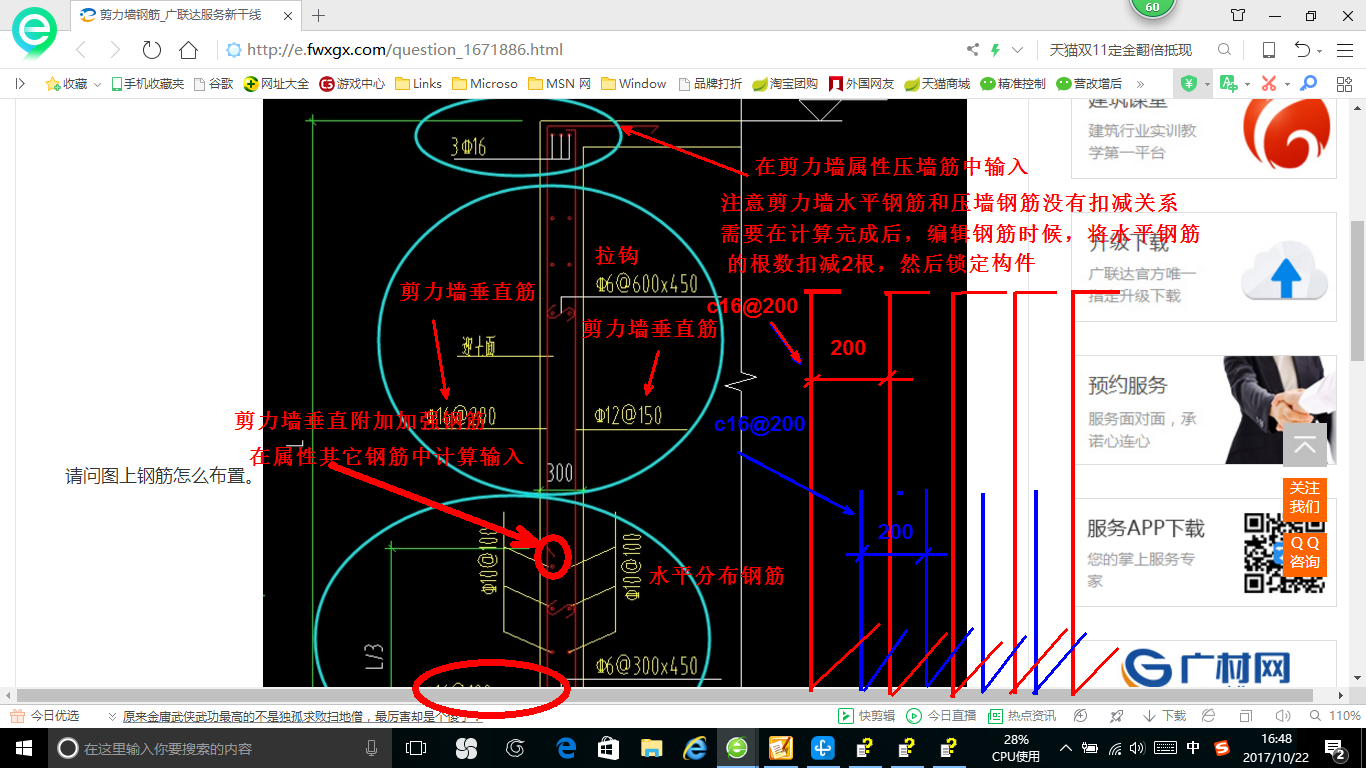

    你好:在剪力墻屬性,壓墻鋼筋里面輸入4c18.構(gòu)件圖
    首次提交 2020-05-02 08:37:44  最近修改2020-05-02 09:07:59 (修改過1次)
  • 4c18在剪力墻屬性壓墻筋里輸入。
