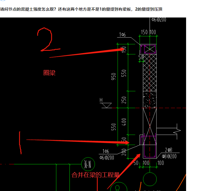

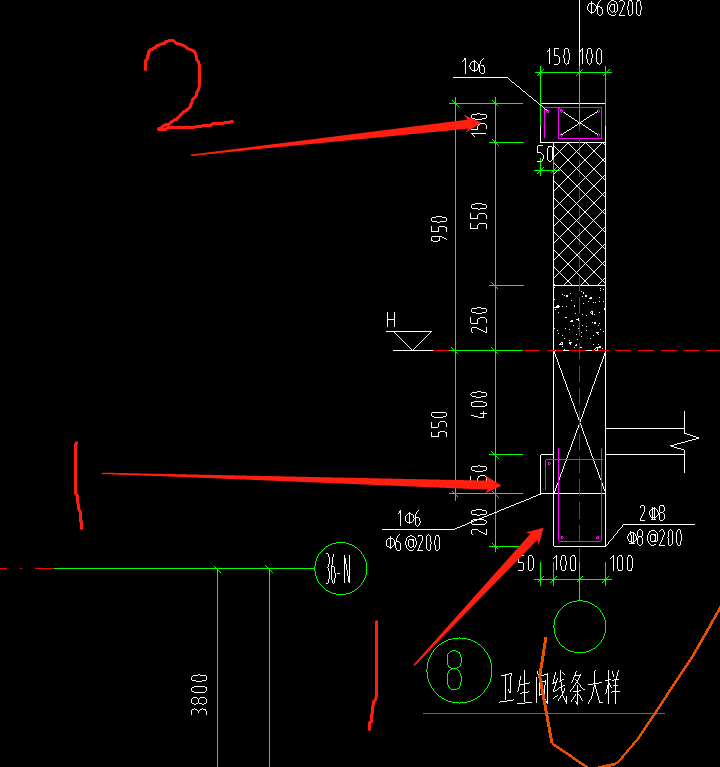

關于節點的計算
像這種懸挑板,應該怎么處理?混凝土量是用與之相接的板構件畫,鋼筋用單構件嗎。那這個節點是先把大板和節點示意的板畫好,再在大板上布置相應的鋼筋,再將大板和節點板合并嗎?還有節點處的鋼筋長度應該怎么算,縱向的我知道,就是橫向的并不太確定。1.梁寬+平面上尺寸+150+Lae-兩個保護層,150那一段也不確定怎么取長度。2.平面圖上尺寸+梁寬-兩個保護層-10-直徑為8和直徑為10之間的間距。哪里有錯誤的,望大神指出
