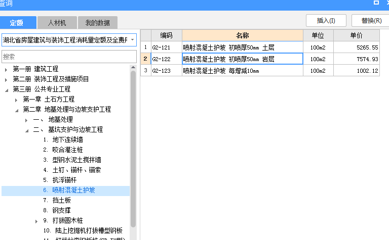

    湖北地區18定額,支護噴射混凝土怎么套價。定額有初噴射混凝土50mm,后每增加1CM另計價,又有按混凝土立方米計價?到底按哪個?如果按混凝土量算,沒必要講混凝土的厚度,如果兩個同時算,是不是顯得重復計算?急求解
  • 重復計算定額就是安裝噴射面積進行考慮的,厚度不同,你可以進行換算!
