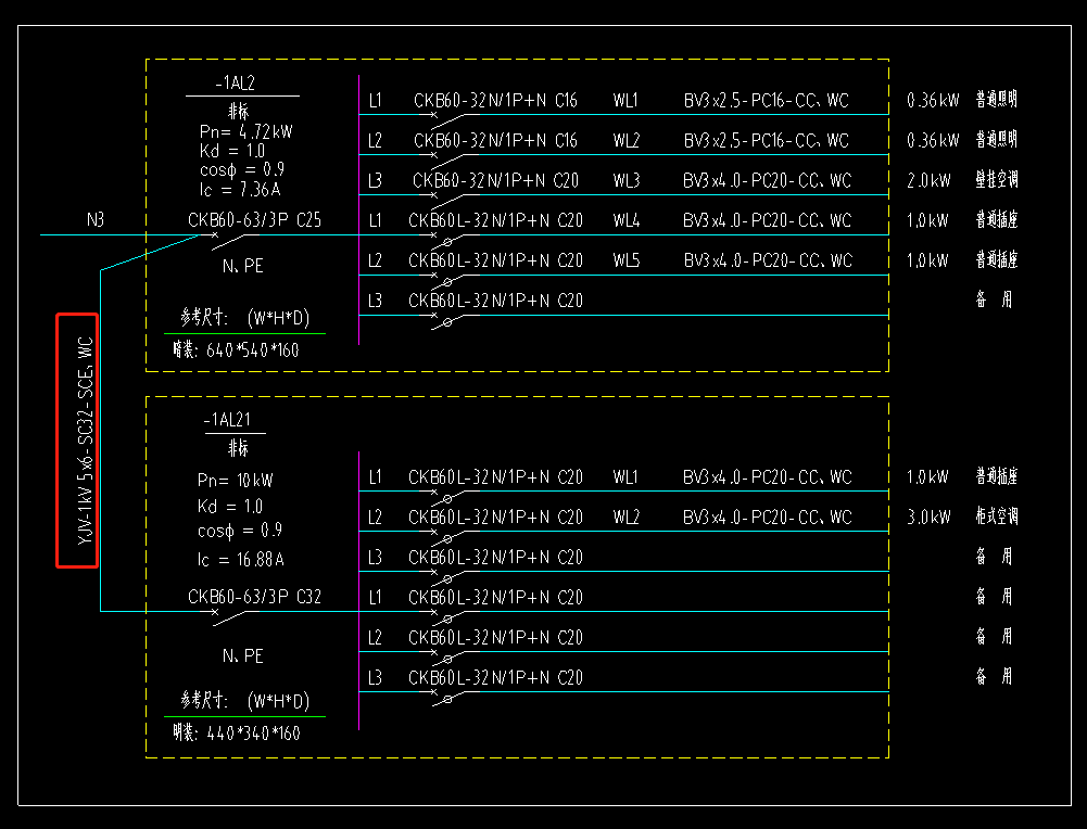

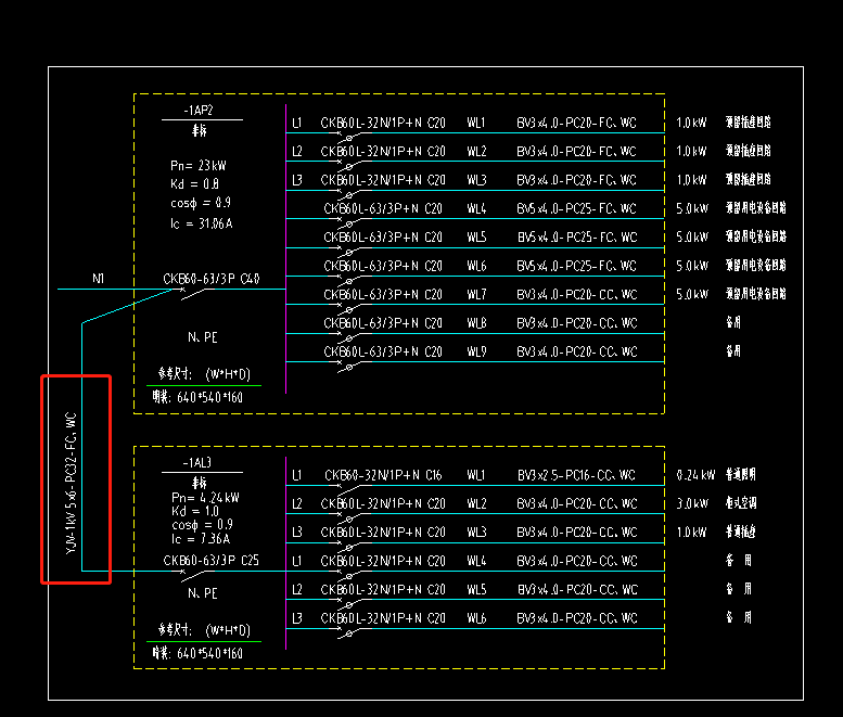

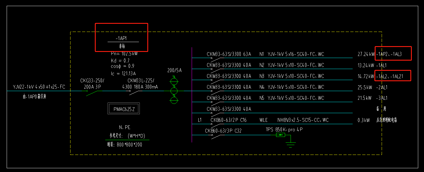

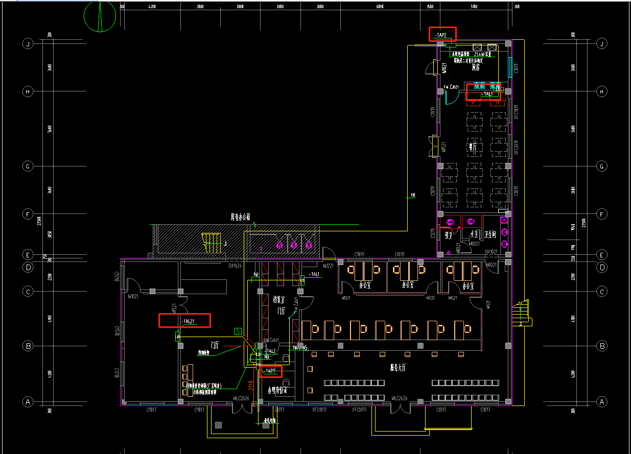

    老師你好,-1AP1配電柜N1、N3這兩條回路末端的配電箱分別是
    N1:YJV-1kV 5x16-SC40-FC、WC——27.24kW-1AP2、-1AL3;
    N3:YJV-1kV 5x10-SC40-FC、WC——14.72kW-1AL2、-1AL21;
    -1AP1到-1AP2、-1AL3;1AL2、-1AL21這兩個箱子是什么意思?
    問題:-1AP1配電柜這兩回路末端負荷連接兩個配電箱是什么意思,麻煩老師幫忙解答一下,謝謝!
  • 很正常
    配電柜到配電箱
