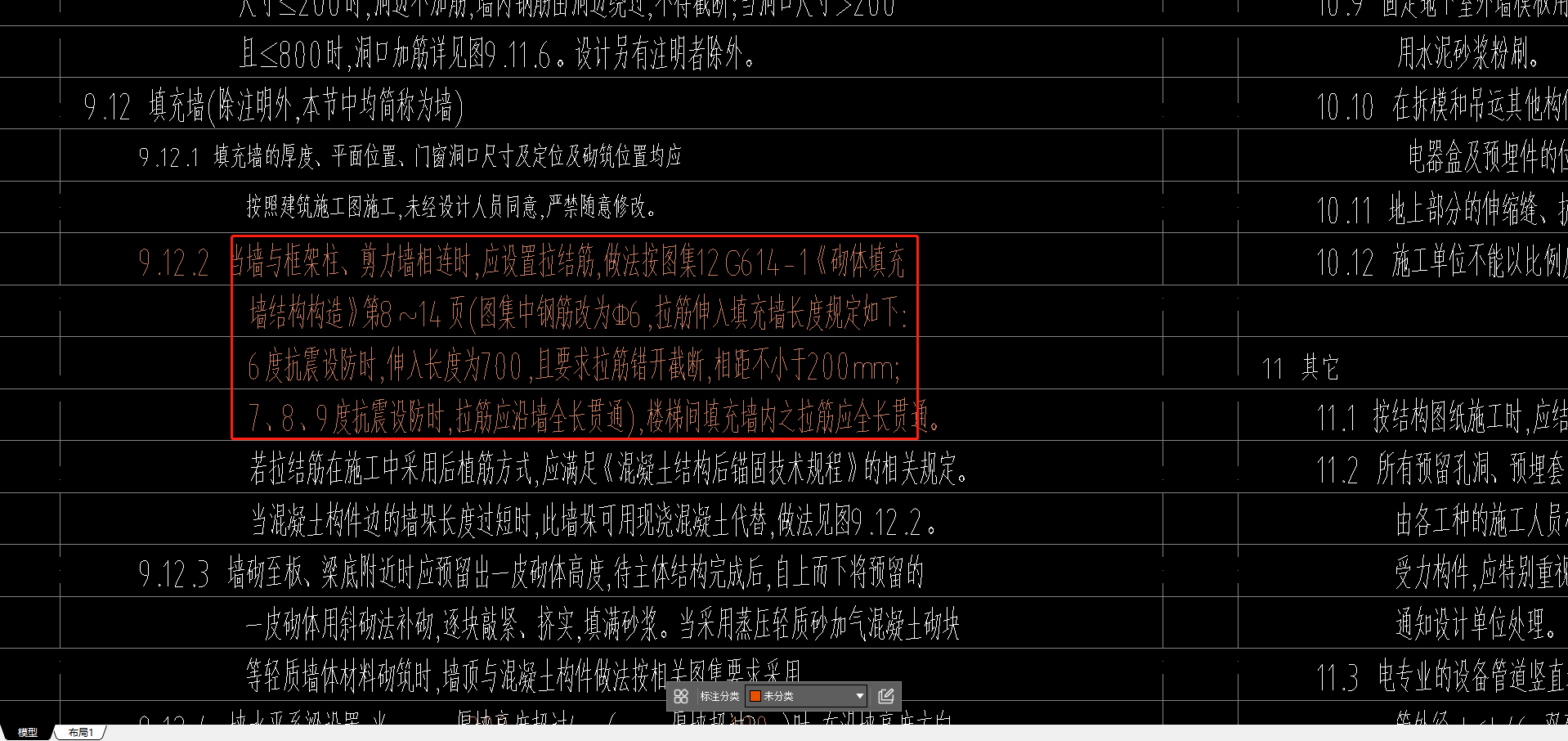

yyy 2023-02-13 10:28:54 | 山東省 土建概算土建計量GTJ | 240查看 6回答

鋼筋撐起半邊天 鉆石專家
答題: 154756 被贊: 49255
是的
2023-02-13 10:31:20
可遇難求 鉆石專家
答題: 105075 被贊: 41854
是的。
2023-02-13 10:31:32
打不死的佩奇 專家
答題: 2745 被贊: 707
是
2023-02-13 10:31:40
搬磚老鄭 專家
答題: 3834 被贊: 995
是的,墻體拉結筋,有通長和不通長兩種
2023-02-13 10:32:18
廣岑 鉆石專家
答題: 36384 被贊: 11788
砌體間的拉結筋
土建與裝飾定額中——混凝土與鋼筋工程——砌體內加固鋼筋
2023-02-13 10:33:02
nh 鉆石專家
答題: 135209 被贊: 27889
是的,砌體加筋
2023-02-13 10:35:57
