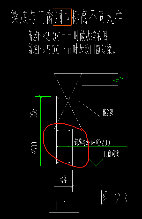

君 2019-08-12 16:14:48 | 山東省 土建 | 361查看 3回答
手癢癢
答題: 128 被贊: 54
屬于掛板,
2019-08-12 16:16:04
歡樂心中飛雪 鉆石專家
答題: 133045 被贊: 42116
這個掛板就是相當于過梁
2019-08-12 16:16:54
盡善盡美 專家
答題: 3551 被贊: 849
不是的
2019-08-12 16:17:24
