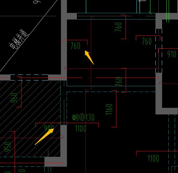

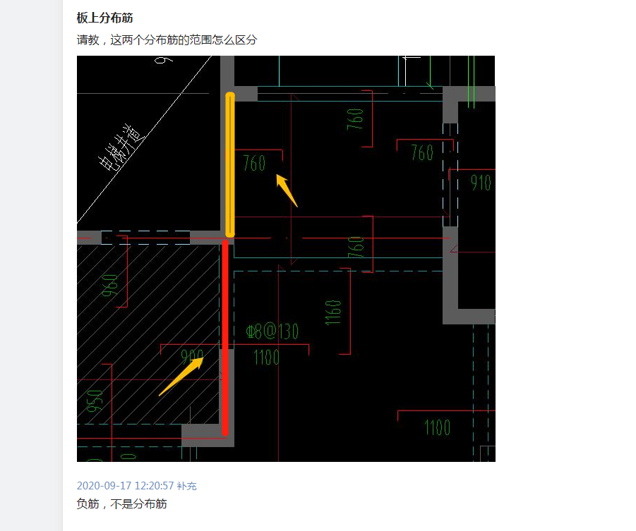

請教,這兩個分布筋的范圍怎么區分
2020-09-17 12:20:57 補充
負筋,不是分布筋

如果設計沒說明分布筋的間距及型號,軟件會自動計算,不用特別設置

這個支座就是負筋的布筋范圍
