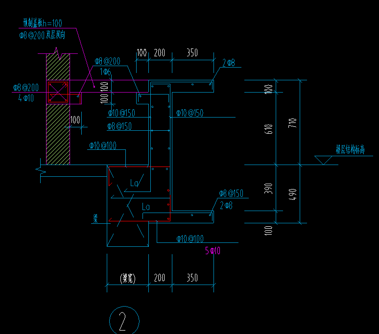

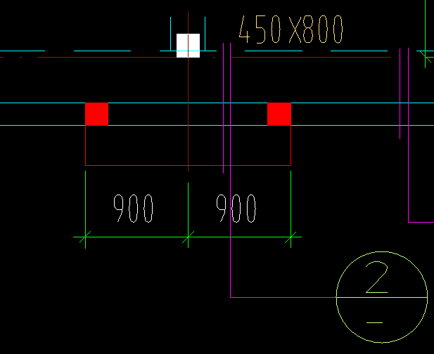

異形挑檐

你好,在這個看起平面的長度,就是外墻的造型。你使用自定義線或者異型欄板進行定義和繪制。
