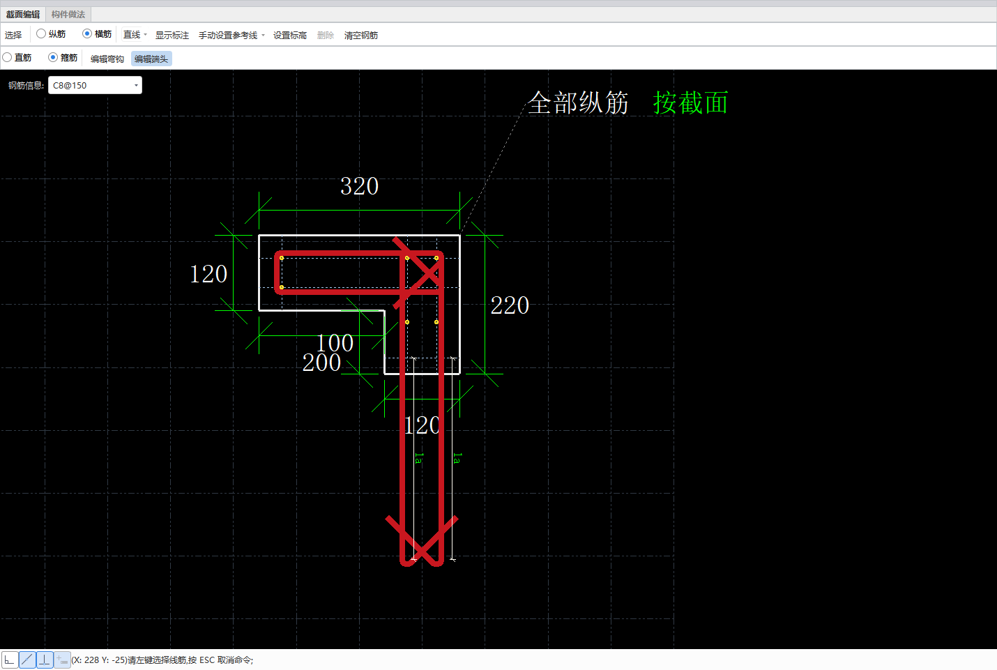

    豎向用異形欄板,橫向用異形挑檐,鋼筋在截面編輯中處理。
    沒法給你一步一步講解,畫一個給你看。答疑解惑
