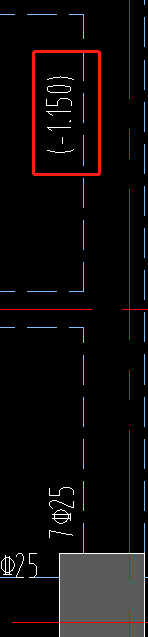

  • 如圖所示,梁原位標(biāo)注處括號(hào)里面的標(biāo)高指的是什么標(biāo)高?
    原位標(biāo)注

  • 相對(duì)標(biāo)高,與本層梁標(biāo)高比較。本圖就是比本層梁低1.150
    2020-11-04 12:06:13
  • 你好:這是梁的頂標(biāo)高是層頂標(biāo)高-1.15m。
    2020-11-04 12:06:54
  • 負(fù)1.15米,相對(duì)于本層結(jié)構(gòu)標(biāo)高,不是相對(duì)于首層的標(biāo)高
    梁的原位標(biāo)注中的標(biāo)高,都是相對(duì)本層梁頂標(biāo)高
    要注意結(jié)構(gòu)標(biāo)高與建筑標(biāo)高,差裝修厚度。
