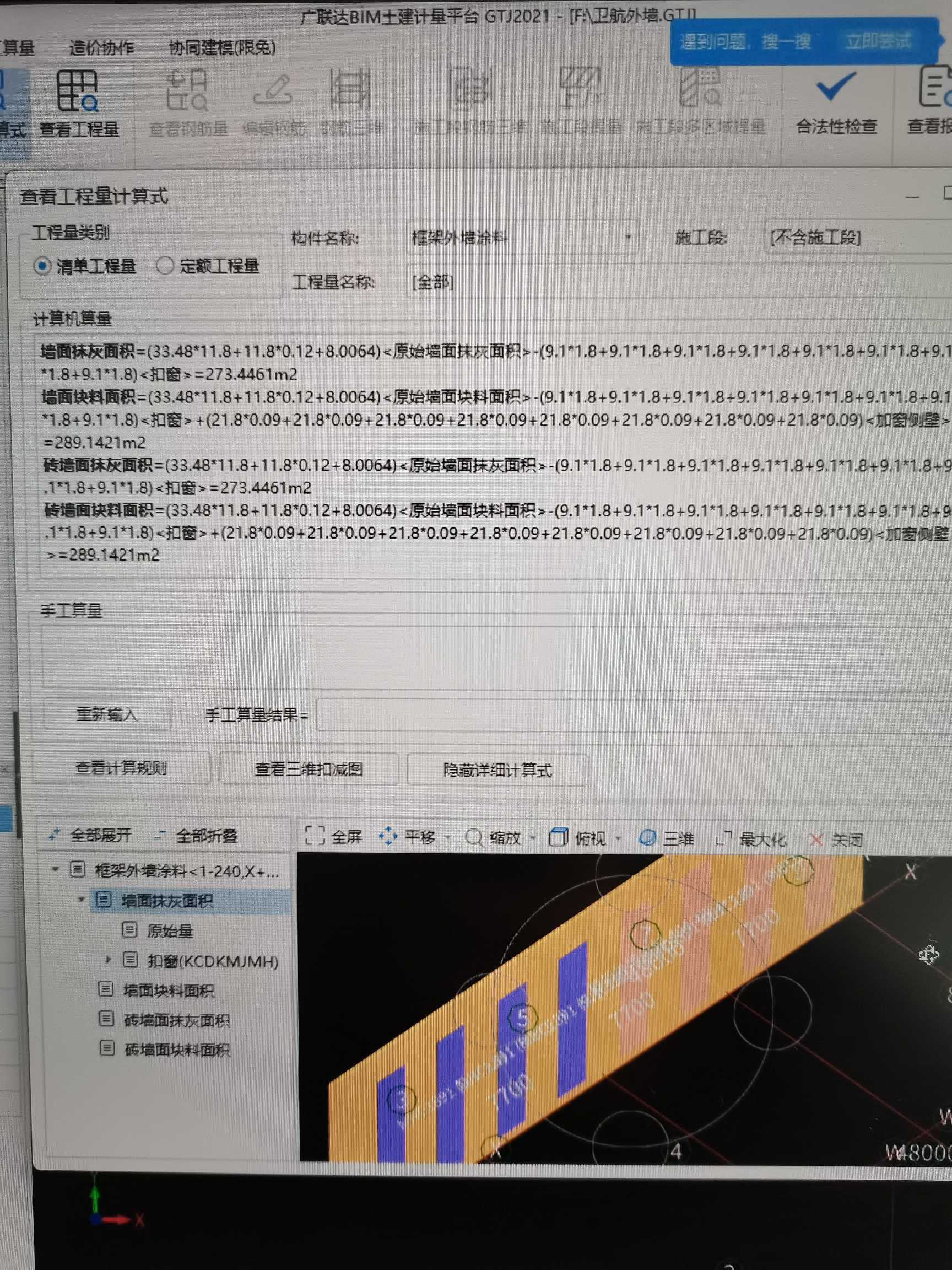

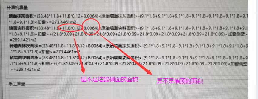

原始抹灰面積:33.48長*11.8高度+11.8*0 12+8.0064,后面的11.8*0.12+8.0064哪里來的想破腦袋也想不出來看圖里也沒有哪里多出來

這個和圖形本身有關系,需要分析圖元。這個11.8*0.12應該是墻的一端頭,11.8高,0.12的墻
