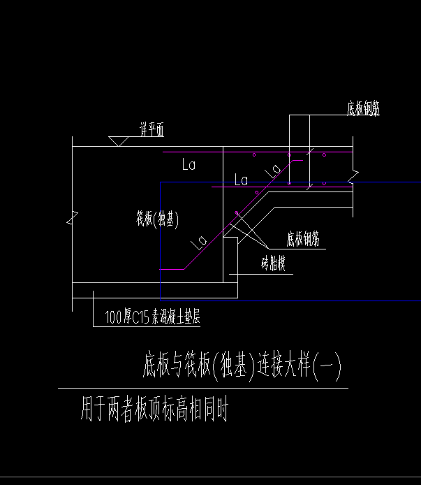

就是工程放坡起始點不是從最底下那邊開始放的嘛,像這種起始點在底邊向上一段距離開始放的軟件里如何處理呢,求大神解決。
GXZ 鉆石專家
答題: 233470 被贊: 44374
這種就不適合用邊坡設置(否則左邊筏板基礎底鋼筋是按錨固計算),就是要用異形基礎梁定義,斜鋼筋在屬性其它鋼筋里編輯

設置筏板邊坡
