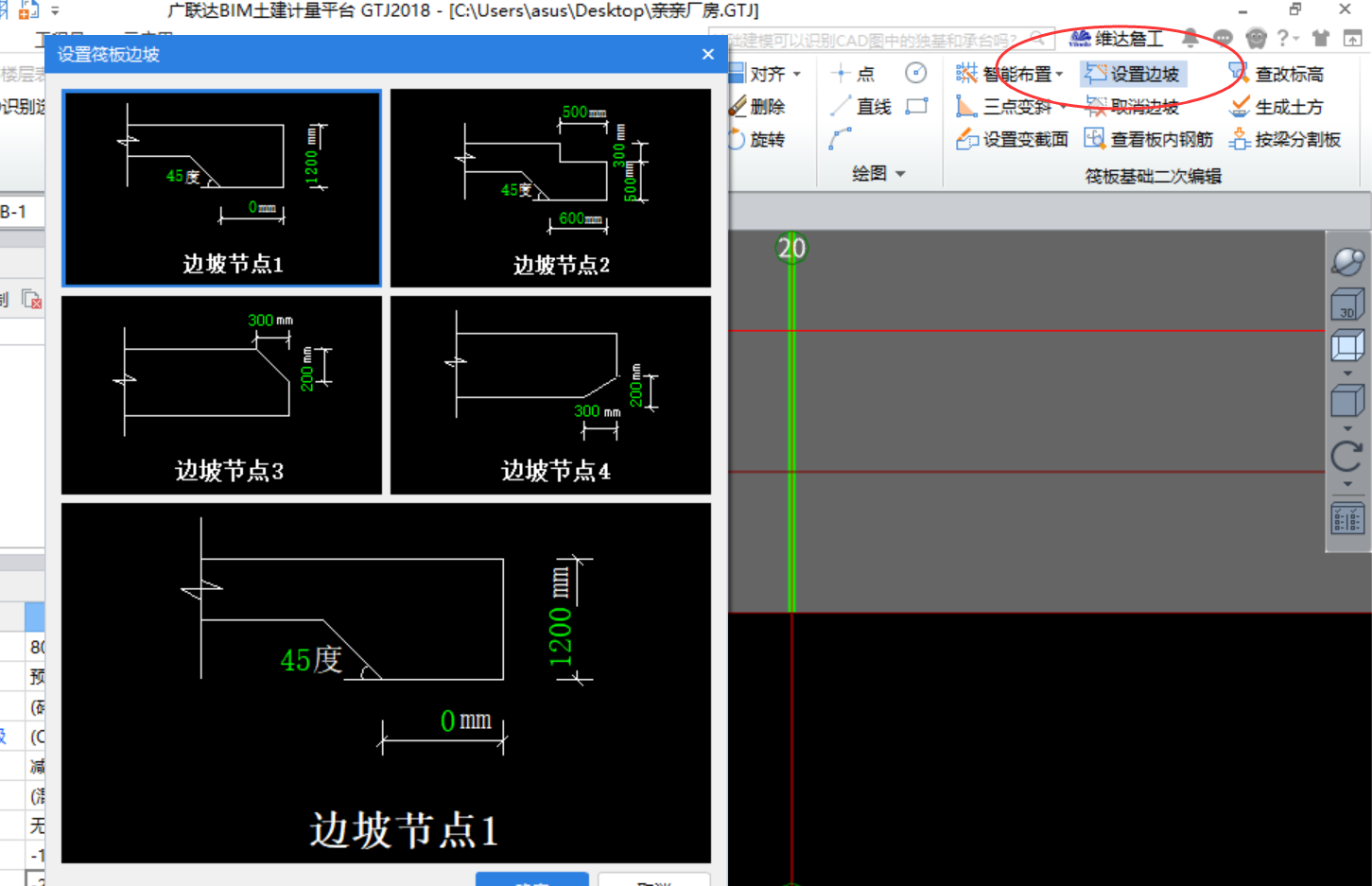

這個加腋用異形梁繪制處理一下吧
2020-02-13 20:13:00
陳工 鉆石專家
答題: 202310 被贊: 47658

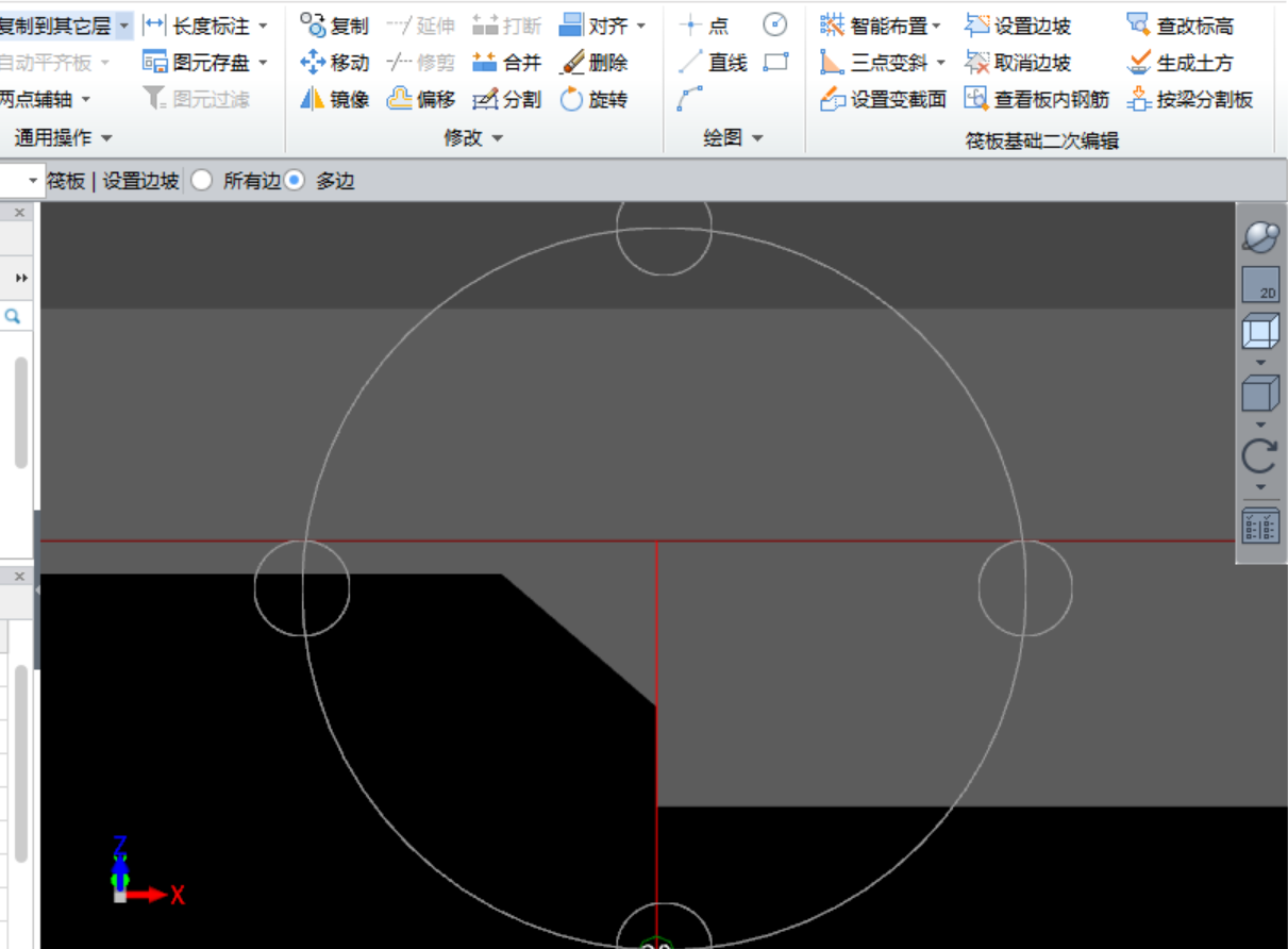

設置筏板邊坡的方法;
2020-02-13 20:23:59
維達詹工 專家
答題: 124968 被贊: 42677
你好:定義二塊筏板,使用設置邊坡功能。
2020-02-13 20:37:05
