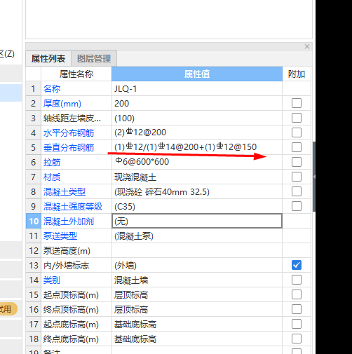

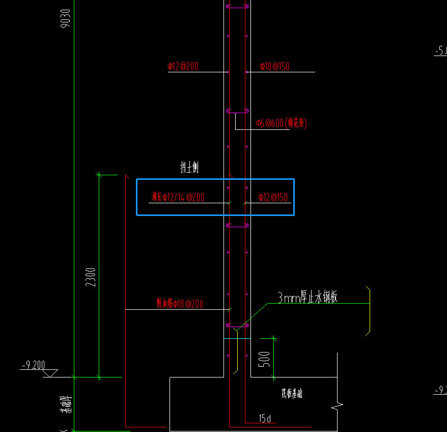

  • 各位前輩,請問截圖中剪力墻的垂直分布鋼筋怎么輸入
    剪力墻
    分布鋼筋

    使用背景:當鋼筋信息不能滿足構件需求時,在構件【屬性列表】中的【其它鋼筋】中輸入相關鋼筋信息。
    操作方法如下:
    步驟一:點開對應構件的【屬性列表】---鋼筋業務屬性---其它鋼筋---點擊屬性值后面的三個小點。如圖:
    步驟二:在“編輯其它鋼筋”的彈框中,先輸入筋號(筋號代表鋼筋的名稱)---然后點擊圖號單元格中的三個小點---設置鋼筋特征(選擇彎折形式和彎鉤形式)---選擇鋼筋圖形---確定。如圖:
    廣聯達服務新干線
    步驟三:輸入鋼筋信息---修改鋼筋圖形中的字母為具體的鋼筋長度---選擇加強筋類型確定即可。如圖:
    建筑行業快速問答平臺-答疑解惑
    備注:1.加強筋類型部分構件有該列;
    2.其它鋼筋/其它箍筋不能識別,只能在屬性列表中輸入。其它鋼筋默認輸入縱筋形式,其它箍筋默認輸入箍筋,但都可以按照圖號自主選擇縱筋/箍筋圖形輸入;
    3.對于墻的其它鋼筋或梁/柱等其它箍筋,可以輸入根數+級別+直徑的形式,也可以輸入級別+直徑+間距的形式,對于門窗/樁承臺等在其它鋼筋中需要計算出根數,在根數輸入框中輸入。
