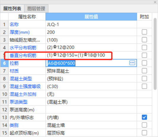

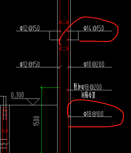

  • 剪力墻的垂直筋怎么輸入?
    直筋一個是C14-150,一個是C18-100?該怎么繪制
全部回答 (6) 首答僅用{{minutesHtml}}
  • 垂直分布筋:(1)C14@150+(1)C18@100

  • C14-150是水平鋼筋

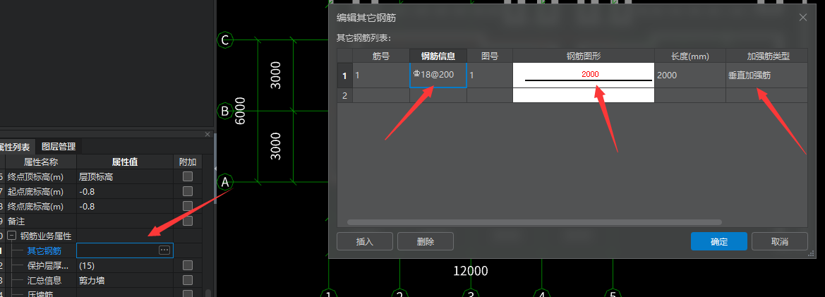

    附加的用這個
    首次提交 2022-07-13 17:10:41  最近修改2022-07-13 17:11:58 (修改過2次)
  • 在定義剪力墻時的垂直分布筋欄中按照格式(1)C18@200+(1)C14@150輸入,(注意繪圖方向,加號前是外側(cè),看你圖中是否應(yīng)為C12@150?)附加C18@200是和通長C18@200間隔布置的,所以是C18@100,附加筋在其他屬性中的其他鋼筋中輸入.類別選擇為垂直加強筋.
