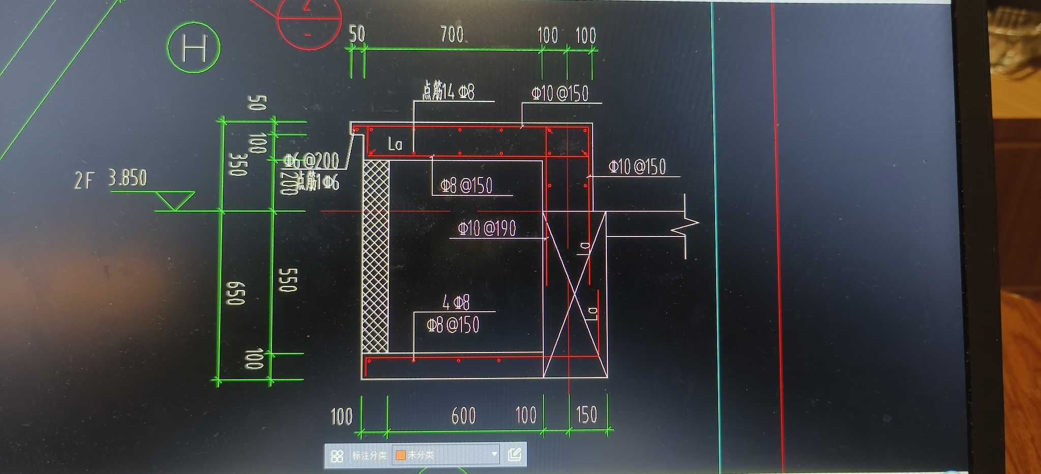

殺手快冷死了 2022-12-25 10:10:18 | 湖北省 土建 | 726查看 2回答
2022-12-25 10:10:59 補充
還有一個問題,這種用圈梁畫好還是用挑檐畫比較好,用圈梁的話該如何設置

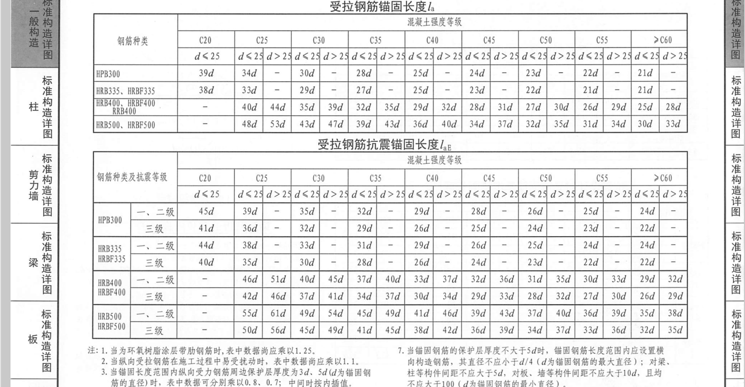

La=40D
2022-12-25 10:14:25
維達詹工 專家
答題: 124968 被贊: 42683
你好:查找表格。
