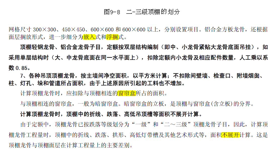

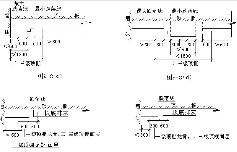

    在建筑物造價中,在計價規范附錄B中,天棚裝飾工程中,指在天棚計算規則中,跌級為不在同一平面上的,天棚面層不在同一標高,且高差在400mm以下三級以內的一般直線型平面天棚按跌級天棚相應項目執行;高差在400mm以上或超過三級以及圓弧形、拱形等造型天棚按藝術造型天棚相應項目執行。

  • 斜的,有一定角度的天棚不是跌級吊頂,是天棚二個及兩個以上平面不在一個標高,例如里圈的高些,外圈沿墻的低些就可以算跌級吊頂天棚。

  • ?三、天棚面層在同一標高者或高差在200mm以內為平面天棚,天棚面層高差在200mm以上為跌級天棚,其面層人工乘以系數1.1
