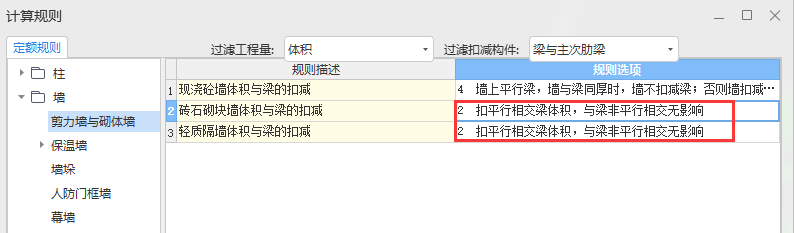

定額規則中,與非平行梁相交時不扣除的,意思可能是梁垂直通過墻的時候是不扣除的

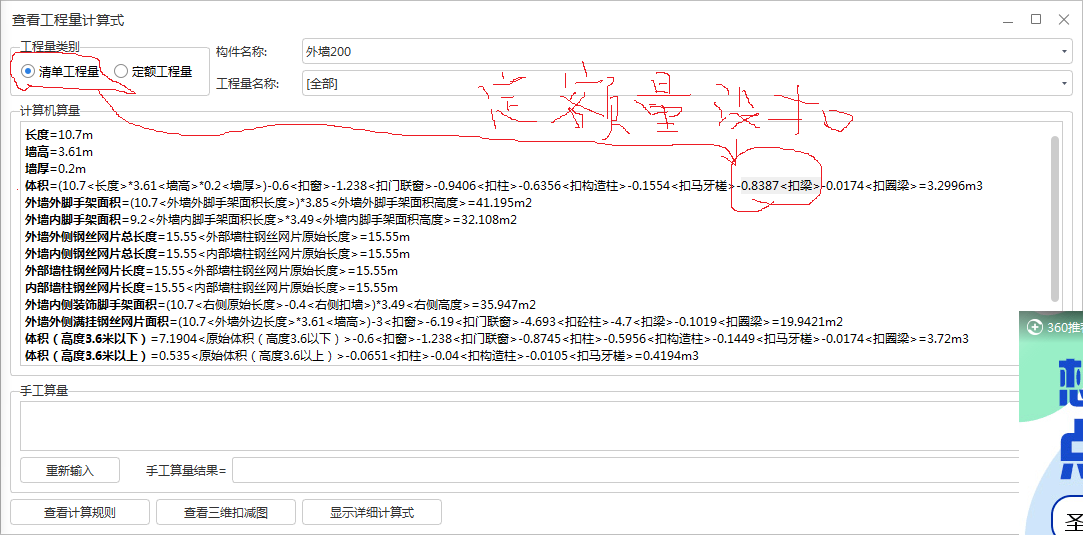

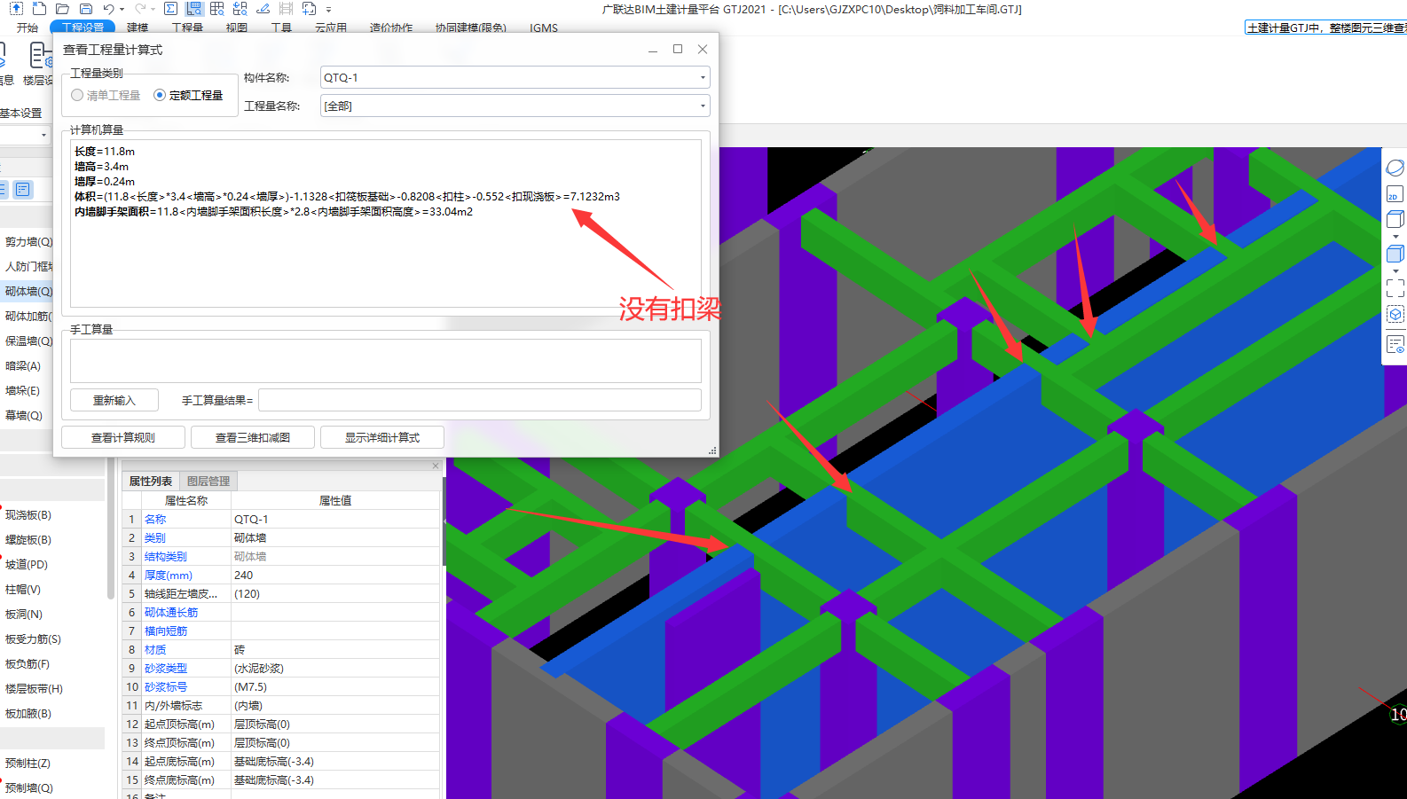

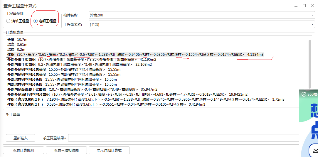

圖形算量問題(一個墻的位置有兩個梁)為何多扣一個梁口呢。怎么更改設置呢
