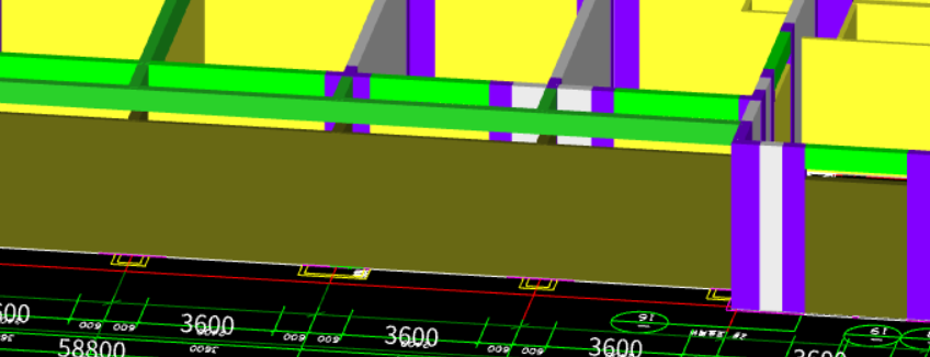

圖紙上的量梁標高很多不一樣,畫砌體墻時需要算一下標高,然后挨個改標高,所以想問下,如果砌體墻和梁重疊,那重疊部分的砌體和砌體通長筋會不會扣減,

砌體構件工程量會被混凝土構件工程量扣減

砌體墻和梁重疊,那重疊部分的砌體和砌體通長筋會自動扣減的。

會自動扣減的。
