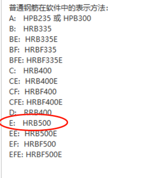

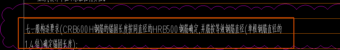

    設計說明中說:CRB600H(冷軋帶肋鋼筋“L”)鋼筋的錨固長度按同直徑的HRB500(熱軋帶肋“E”)的鋼筋計取,那在廣聯達中能否直接用HRB500的“E”鋼筋代替CRB600H的“L”鋼筋呢?除了錨固長度外,有沒有其他的會影響鋼筋的重量。
  • 這個不是代換,是錨固長度

  • 只是錨固長度按    HRB500記取,鋼筋的重量需要自己換算一下。避免量差過大。

  • 這個不能替代,材料的替代屬于材料變更,材料變更需要經過設計院簽發設計變更的
