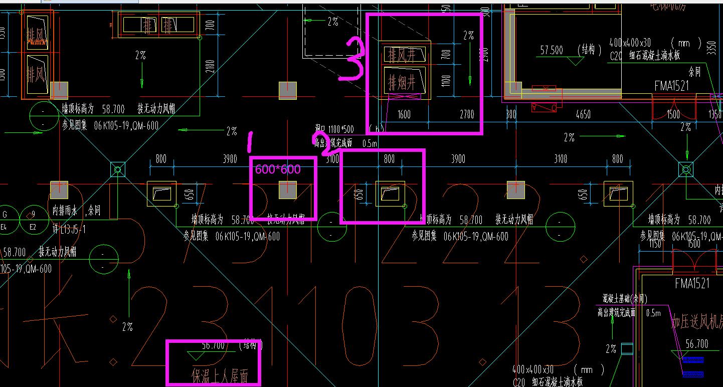

對于保溫層上人屋面的防水計算水平投影面積是否需要扣除0.6*0.6的獨立柱?是否扣除 風帽所占面積?是否扣除排風機所占面積?
2022-11-22 10:57:35 補充
山東省
潘振標
答題: 21 被贊: 11

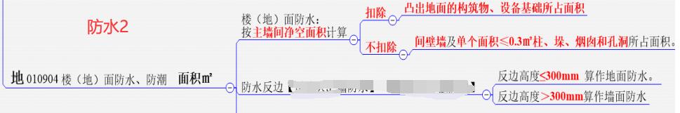

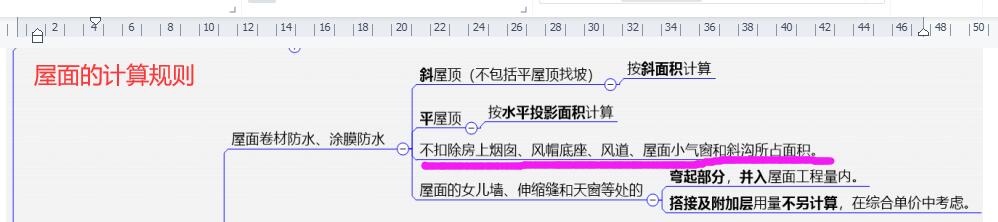

扣除的,若有上翻,需要計算回上翻面積
