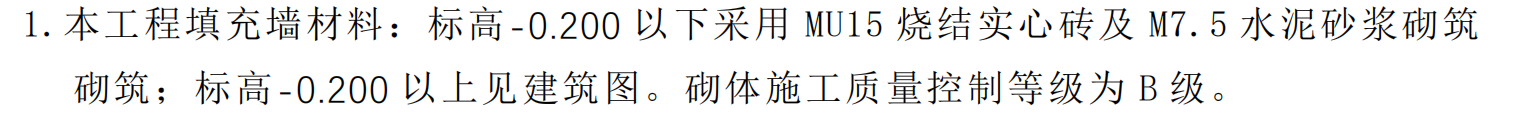

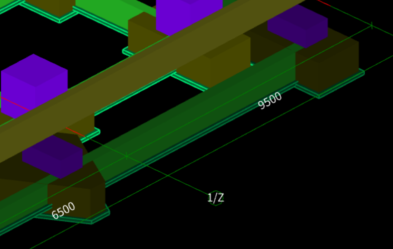

各位專家:如圖;-0.20以上為加氣塊砌筑到標高0.9m,基礎梁到-0.20這一段需要砌體砌上來嗎?結構說明沒明確,只說了-0.2以下用燒結實心磚; 謝謝各位老師!

墻體是從基礎面開始砌體,兩種不同砌塊,就是要分別定義布置
