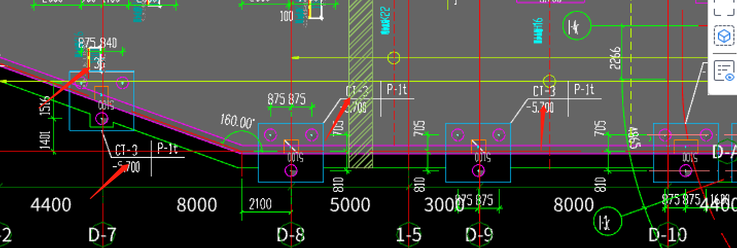

同名承臺配筋相同的,有一個顯示了,其它都需要一樣布置的
2022-11-09 11:00:53
大慶張工 黃金專家
答題: 41485 被贊: 16571
應該屬性相同,
2022-11-09 11:01:07
承臺鋼筋
圖一顯示橫向底筋有兩種,圖二為gtj承臺鋼筋輸入界面,橫向底筋只有一個規格,請問還有一種底筋在哪里輸入鋼筋信息呢,謝謝
