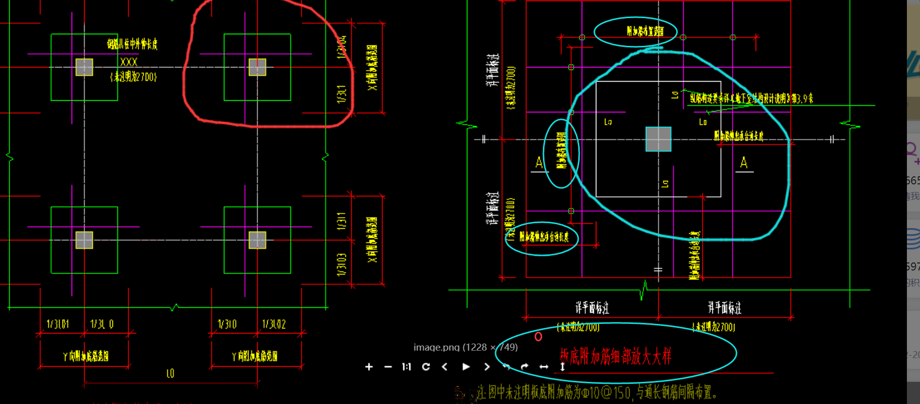

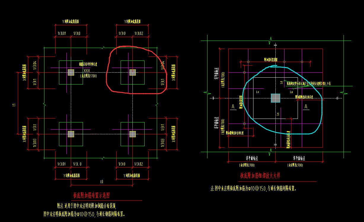

    各位老師好!工作中遇到的一個問題請教各位老師,筏板主筋可以通過點畫布置,但附加底筋與面筋分別是用哪個構件來繪制的?是不是和板負筋的方式相反?還有上圖中的承臺上面的附加鋼筋兩張圖是不是矛盾的?左邊紅圈范圍顯示附加鋼筋通長布置承臺,但右邊天藍色紅圈范圍顯示標注錨固為La,謝謝各位老師。

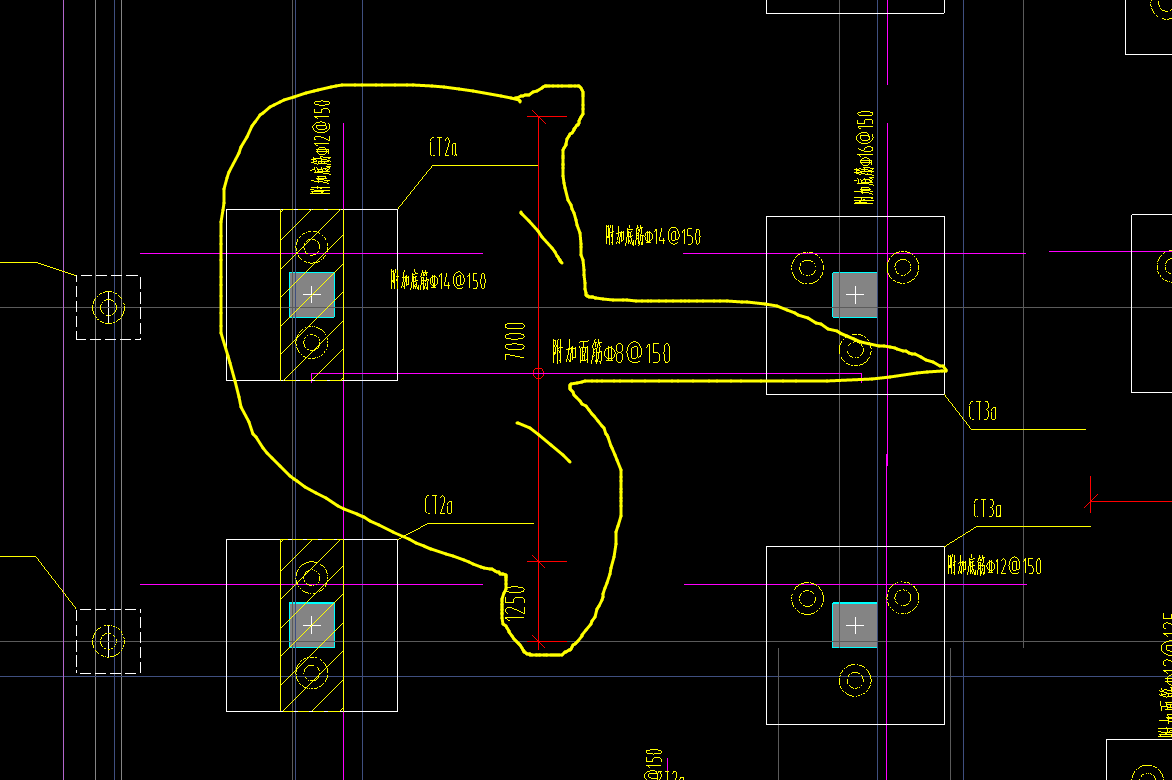

    構件繪制同時還有上圖筏板基礎黃圈內的附加面筋用什么構件繪制?謝謝!
    你好:板底鋼筋用負筋定義,直線繪制,板面鋼筋用受力鋼筋定義,自定義范圍水平,垂直布置。答疑解惑
    2020-02-20 17:17:54
  • 如果圖上畫出了的話,可以用識別的方法。
