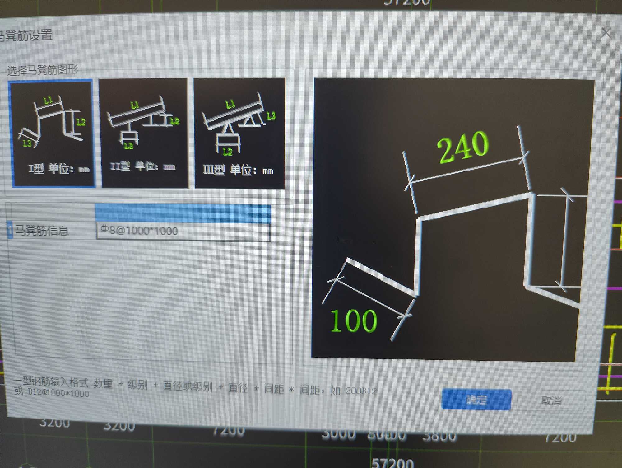

面的寬度沒有具體的要求,一般按100左右考慮
2022-11-02 16:00:45
小的大牛 黃金專家
答題: 52517 被贊: 14876
你好,馬鐙筋一般設計沒有的話,按照定額規則設置,其鋼筋規格按照板筋直徑最小的定義,及間距按照@1000*1000設置,至于馬鐙筋的長度按照2H+200(H板厚,其余的L1+2L3=200mm,一般L1按照100、L3按照50進行設置的。)
