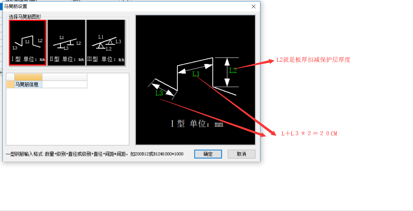

  •     沒有具體規定,需要根據設計圖紙,施工現場或常用經驗值確定。
    一般馬凳高度=板厚-2*保護層-Σ(上部板筋與板最下排鋼筋直徑之和)。
    上平直段為板筋間距+50mm(也可以是80mm,馬凳上放一根上部鋼筋),下左平直段為板筋間距+50mm,下右平直段為100,這樣馬凳的上部能放置二根鋼筋,下部三點平穩地支承在板的下部鋼筋上。
    注:L2的高度是不包括本身鋼筋直徑的高度。

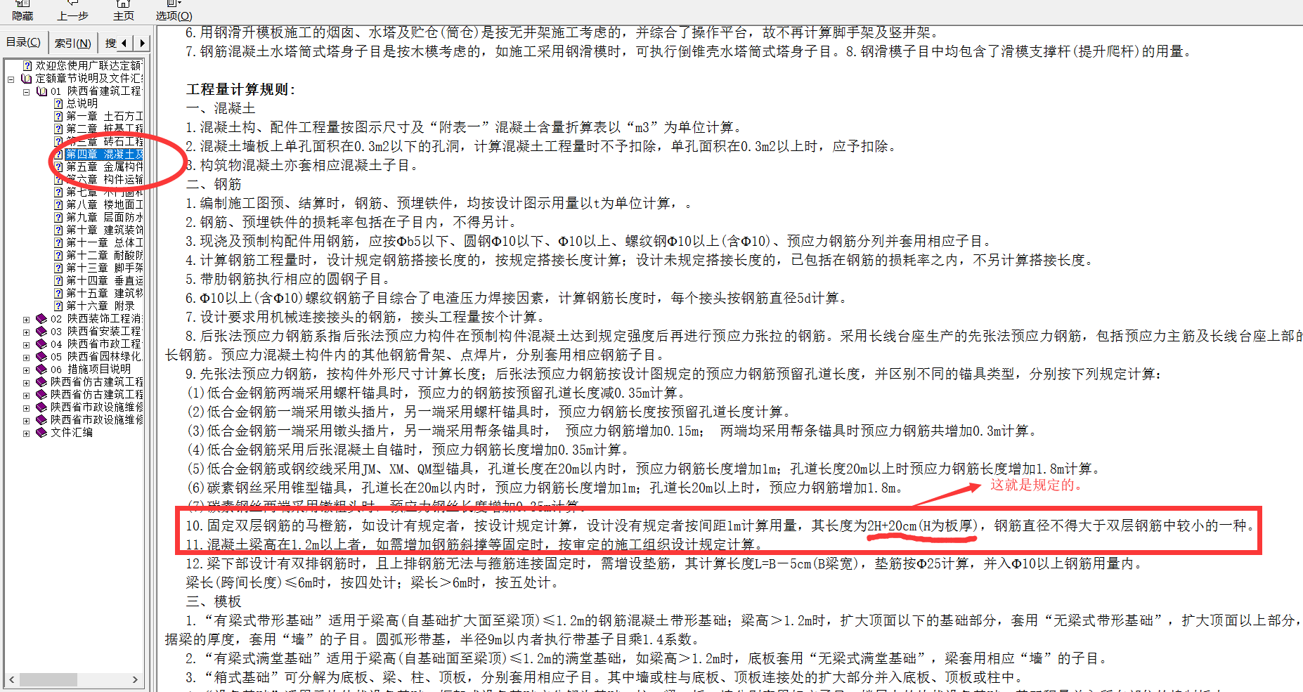

  • 你好,看陜西定額的說明。看圖馬凳筋馬凳
