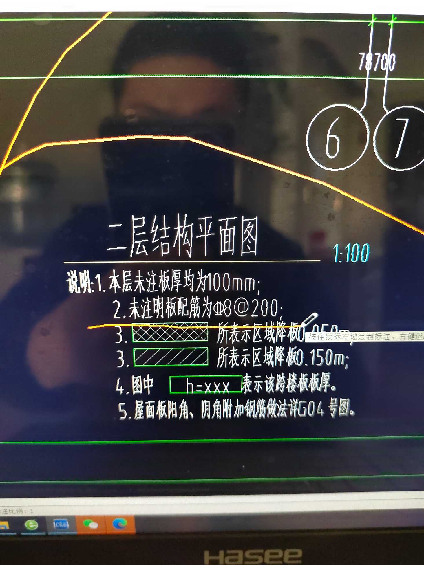

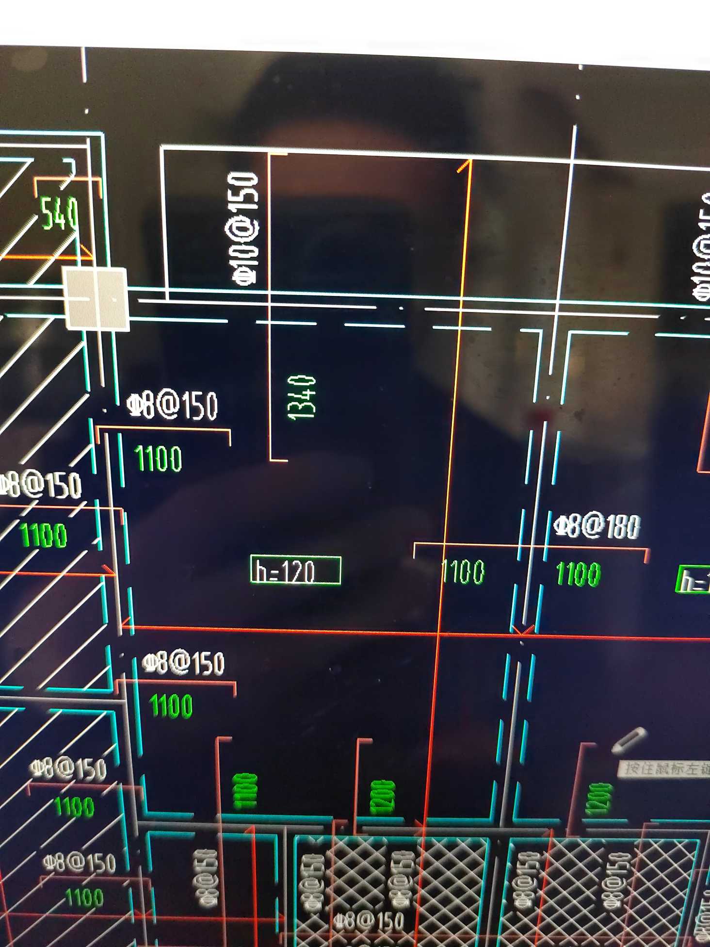

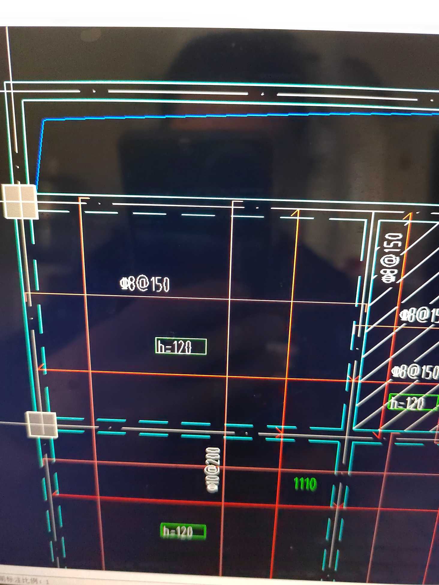

  • 請問樓層板的馬凳筋,樓層板厚度一樣但是有的底面筋不一樣,馬凳筋該怎么設置
    馬凳筋面筋答疑解惑
    鋼筋不一樣的情況忽略不計,正常布置,你要是必須做細,就分開不同直徑鋼筋布置馬凳筋
    首次提交 2021-12-30 14:27:50  最近修改2021-12-30 14:28:45 (修改過1次)
  • 馬鐙筋嚴格的說 應該按照設計圖和施工方案設置。
    2021-12-30 14:28:23
