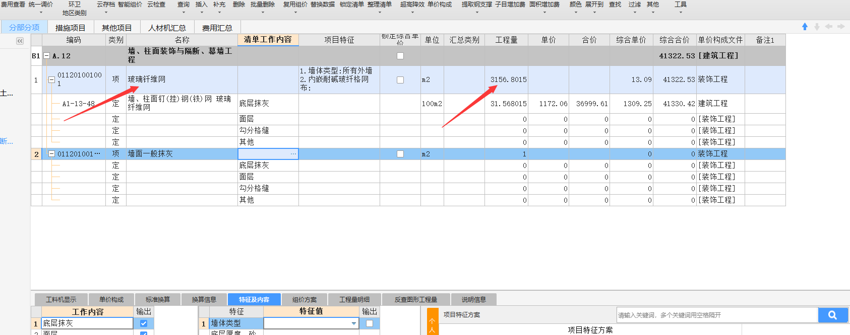

  • 這個玻璃纖維布是不是所有墻體都要布上?工程量是所有墻體的面積?
    工程量
    一般是外墻滿掛,外墻內(nèi)側(cè),內(nèi)墻兩側(cè)砌體墻與鋼筋混凝土結(jié)構(gòu)交接處掛300左右
    2022-11-02 10:23:26
  • 主要是要看設(shè)計要求,一般是砌體墻與鋼筋混凝土結(jié)構(gòu)及接觸部位就需要
