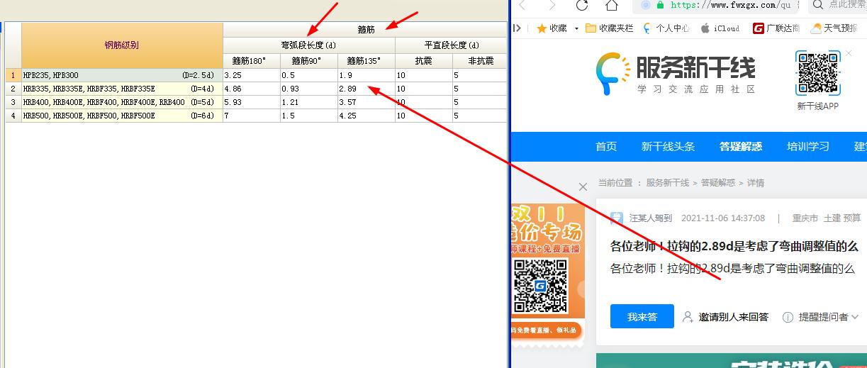

汪某人駕到 2021-11-06 14:37:08 | 重慶市 土建預(yù)算 | 1245查看 1回答
各位老師!拉鉤的2.89d是考慮了彎曲調(diào)整值的么
陳工 鉆石專家
答題: 202891 被贊: 47819
是的。
2021-11-06 14:48:11
