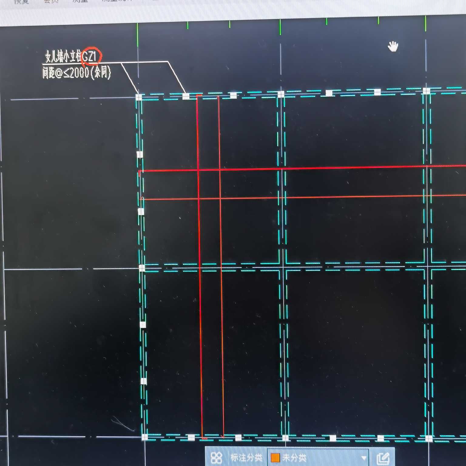

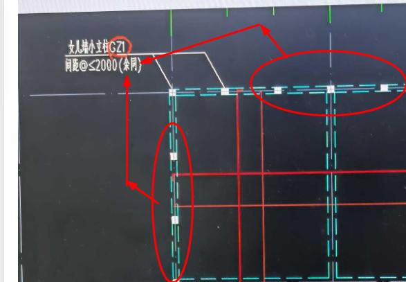

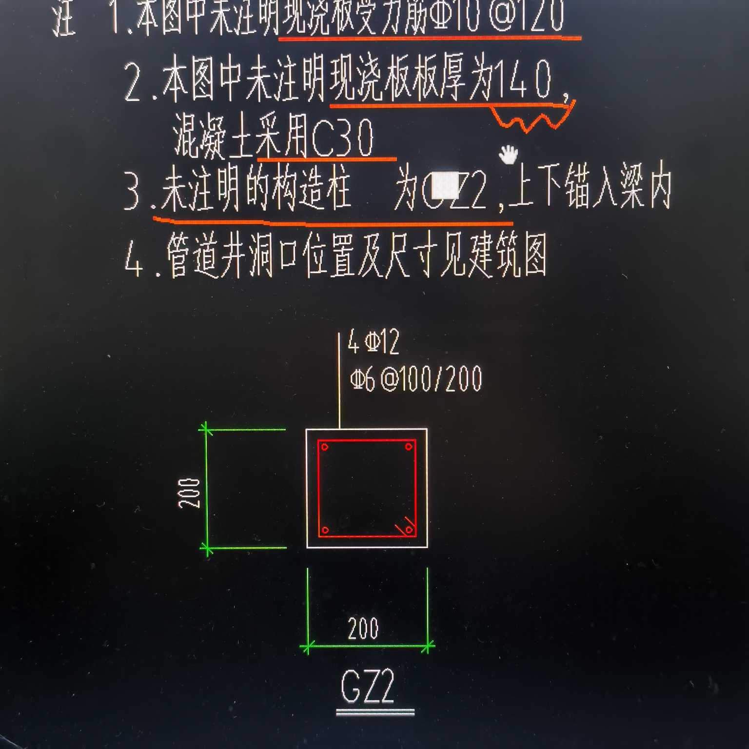

  • 沒標(biāo)注的是GZ2,GZ1又是隔兩米設(shè)置一個(gè),那如果兩個(gè)接近重合了怎么辦
    生成構(gòu)造柱構(gòu)造柱就是我先布置的GZ1用的生成構(gòu)造柱,然后生成完,有些是在GZ2那個(gè)沒標(biāo)注的地方的,會(huì)重合,但沒完全重合

    重疊位置,沒有布置上去的。柱不可以重疊布置的。
    首次提交 2022-10-15 08:55:00  最近修改2022-10-15 09:28:11 (修改過1次)
  • 圖紙有問題,建議設(shè)計(jì)答疑,變更。
