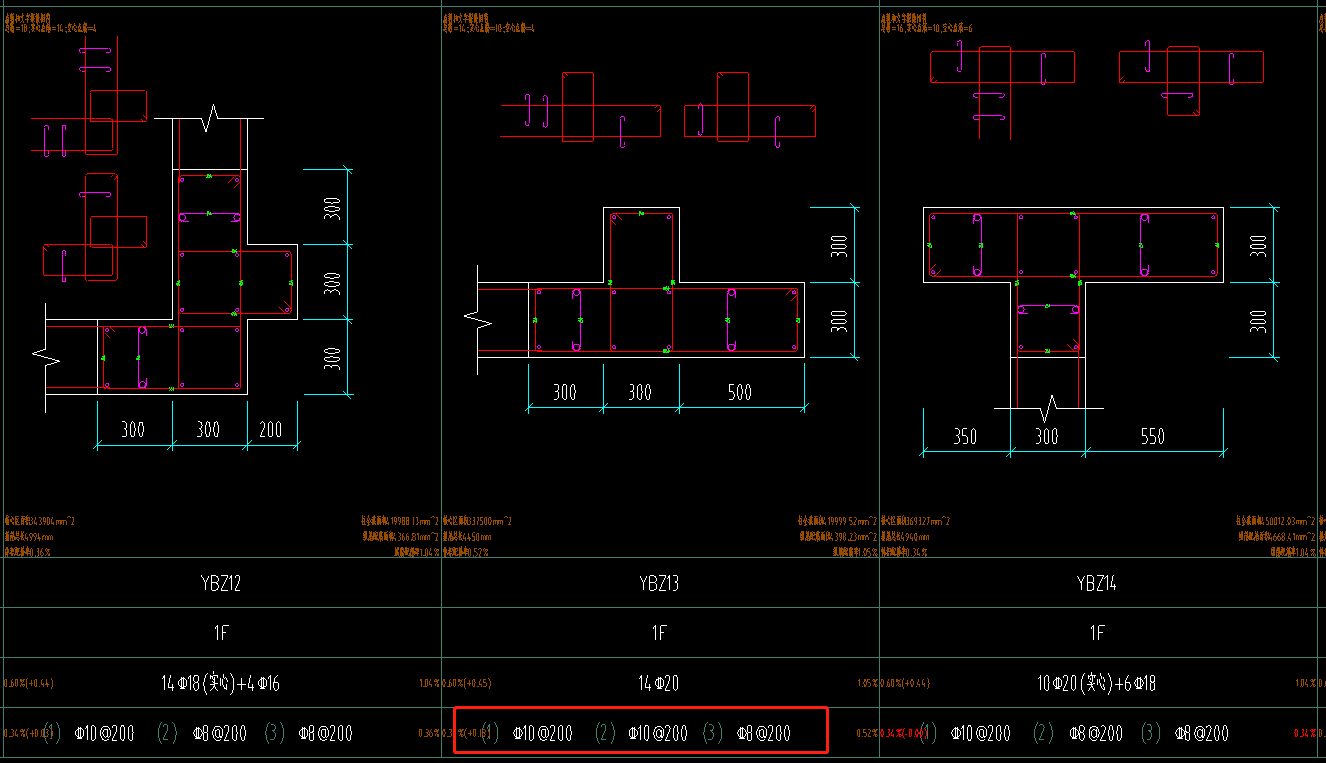

  • 你好,如果暗柱箍筋間距與墻水平筋間距相同,是否全部代替?箍筋1、2、3怎么輸入
    暗柱
    柱箍筋

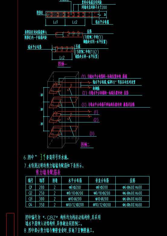

    不能全代替,需要按圖紙標注設置處理的。
