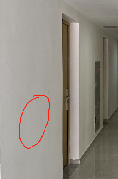

    1、走廊墻面乳膠漆施工完成后,成型質量較差,陽光斜照下陰包較多。請問主要問題出在哪里?有什么特別需要注意的施工流程嗎?

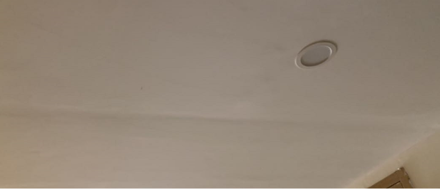

    2、走廊頂棚乳膠漆施工完成后,成型質量較差,石膏板拼縫位置有明顯的凹陷。請問主要問題出在哪里?有什么特別需要注意的施工流程嗎?
    走廊頂
    走廊墻
    基層沒有處理好,乳膠漆墻面看上去一般,實際真正做平整了,成本從里到外應該是75-85元/m2成本之間,達不到這個成本的都是偷工減料。
    如石膏板拼縫位置有明顯的凹陷,接縫就沒有做專門的粉刷石膏處理。
