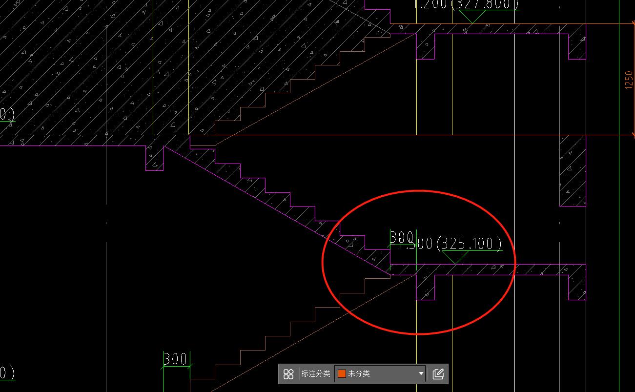

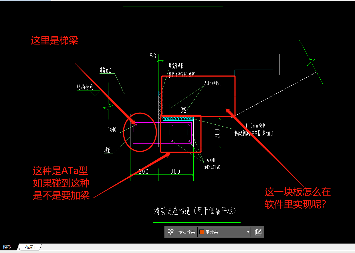

  • 請教這種樓梯是ATa型嗎 如果是梯梁右邊要加梁嗎?在軟件中只有ATb型,怎么處理
    梯梁
    樓梯

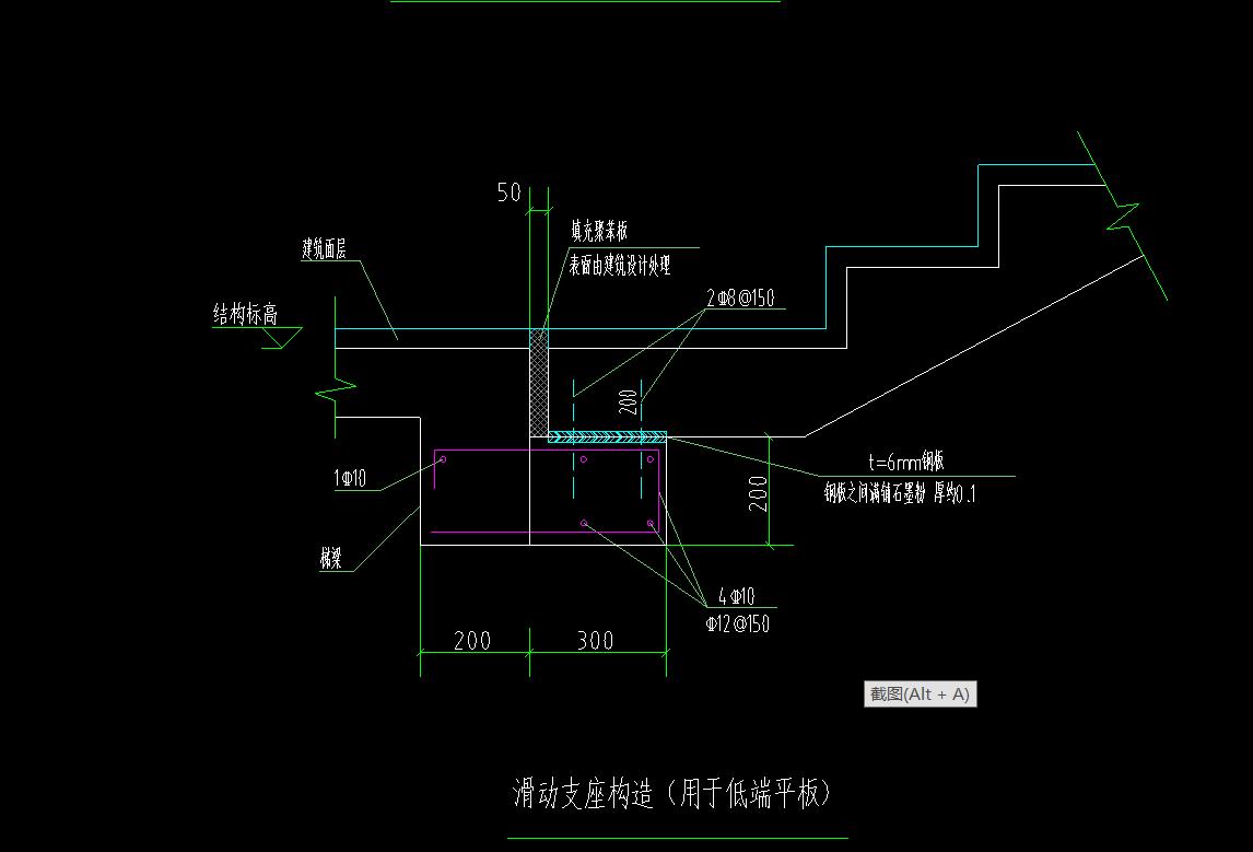

    下面的是可以用圈梁定義,錨固入樓梯梁的鋼筋在屬性其它箍筋里編輯
    2022-09-04 16:50:03
  • 是ATb。
