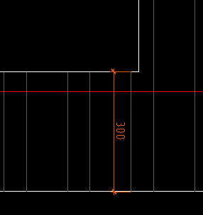

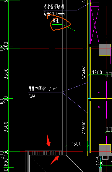

  • 請(qǐng)問這個(gè)散水是按外線還是內(nèi)線,畫這個(gè)300的邊啥啥意思?

  • 300是邊溝吧?
    2022-08-24 16:12:04
  • 可能是有排水溝,應(yīng)該是按內(nèi)邊線
    2022-08-24 16:12:23
  • 外邊線
    2022-08-24 16:12:45
  • 寬度1500,是里邊線,外邊是暗水溝吧
    2022-08-24 16:13:14
  • 內(nèi)線,
    300是排水溝
    2022-08-24 16:15:10
  • 查下細(xì)部構(gòu)造圖
    2022-08-24 16:18:35
  • 截圖就不能截的大一點(diǎn) 全一點(diǎn)嗎 兄弟別那么小氣
    2022-08-24 16:19:40
  • 內(nèi)邊線,300應(yīng)該是排水溝
    2022-08-24 16:31:13
  • 你好,散水是按照其中心線計(jì)算其面積的。你這個(gè)繪制的那個(gè)不是散水,是散水外的排水明溝。
