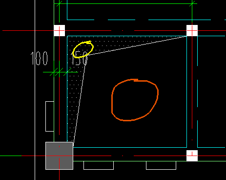

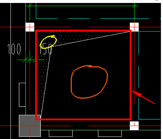

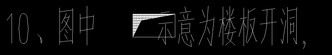

森濃不綠 2021-09-22 10:39:06 | 陜西省 土建土建計量GTJ | 369查看 2回答
馮福連 鉑金專家
答題: 90930 被贊: 30833
紅線、黃線都是板洞
2021-09-22 10:47:58
小的大牛 黃金專家
答題: 52523 被贊: 14878
你好,這個整體的都是洞口的。
2021-09-22 11:01:17
