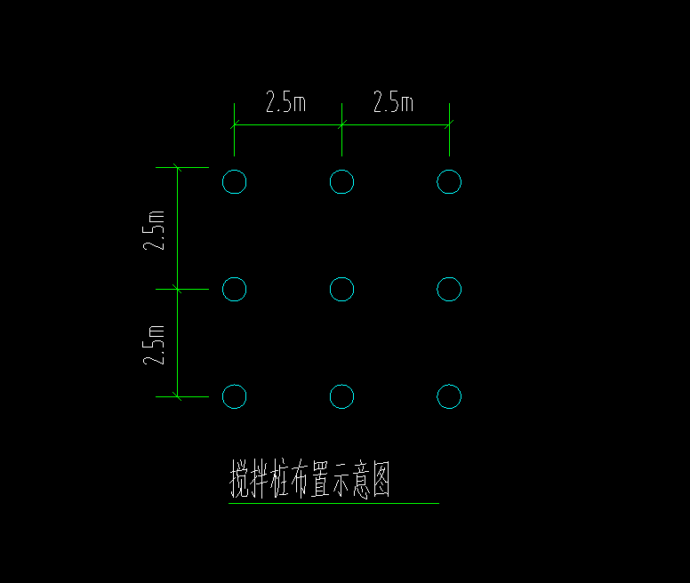

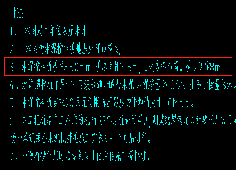

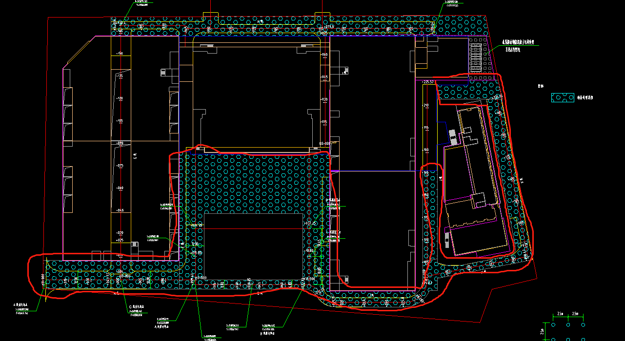

    項(xiàng)目要的打樁是非正交面積,圖紙說(shuō):水泥攪拌樁樁徑550mm,樁芯間距2.5m,正交方格布置,樁長(zhǎng)暫定8m,我怎么計(jì)算有多少根樁,有沒(méi)有什么好的計(jì)算方法
    圖例
    樁
    2022-08-23 10:35:15 補(bǔ)充
    圖紙上點(diǎn)數(shù)的間距和說(shuō)明不一至,是單單圖例用的,不能識(shí)別和手工點(diǎn)數(shù)。

  • 在電子版圖中識(shí)別
    或手工點(diǎn)數(shù)。
