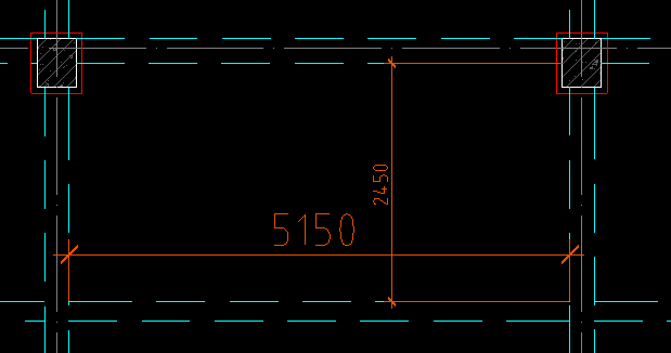

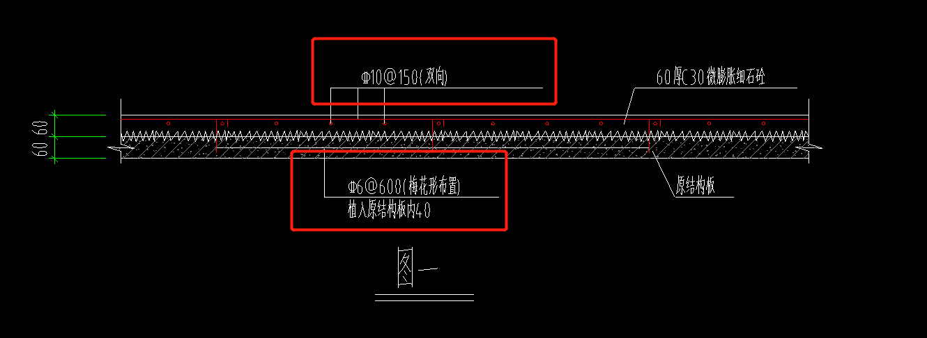

  • 老師,這個板面總層面積是925.59,要怎么計算他的鋼筋和梅花布置呢.求例子 謝
    梅花布置
    層面
    板面鋼筋=925.59/(0.15*0.15)*0.15*2*0.617,拉筋=925.59/(0.6*0.3)*(0.04+0.045+0.006*6.25)*0.222。

  • 你好:定義板,在馬凳鋼筋里面輸入1型,長度按照植筋長度輸入。
